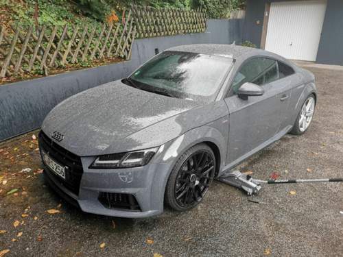

Also bzgl. meines Postings die Kombi 9.5 x 19" ET 45 mit 245/35 betreffend muss ich sagen: gar keine Chance.
Lag wohl auch an der sehr konkaven Form der gewählten Felge, die auf Grund der Bremsanlage an der VA nicht mal montierbar waren 🙁
Habe mich nun für moderate 8,5 x 19" ET35 bei gleicher Reifenbreite entschieden - sieht zwar erwartungsgemäß nicht annähernd "brutal" aus, aber die Radhäuser sind im Vergleich zu den original 17 Zöllern mit 225er Ballonreifen einigermaßen gefüllt und die ET35 sorgt für einen relativ bündigen Abschluss mit den Radläufen an VA & HA.
Weiterhin passen 245/35 optisch m.E. tatsächlich besser auf 8,5er Felgen - die 9,5er haben den Reifen schon sehr gezogen.

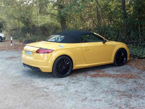

9x19 ET 45 mit 245/35, Spurplatten 10mm hinten
Mein TT
