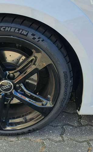

Kennt jemand die Teilenummer der Nabendeckel für die 9x20 ET52 original TT Felgen ?
122982702-3550983481648681-8735537764412436135-n
@comsat schrieb am 29. Oktober 2020 um 23:07:34 Uhr:
Da passen verschiedene Deckel. Probier mal die von den Serienfelgen.

Die vom RS passen nicht. ( Teile Nr: 8W0 601 170 B LT7 )
Die Nr der Deckel für die Neuen ist:
4B0 601 170 A AX1 ( Glanzschwarz- Ausführung )
4B0 601 170 A LT7 ( Mattschwarz - Ausführung )

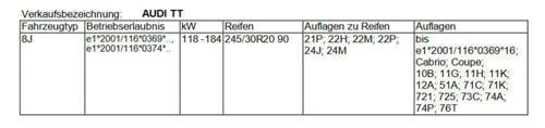

Weiß jemand warum diese Felgen am Facelift TT (ab 2018) angezeigt und empfohlen werden aber nicht für den 2015?
Theoretisch passen die doch auch oder nicht?
https://www.felgenshop.de/.../
Im Gutachten steht folgendes drin (siehe Bild)
Fährt jemand diese Felgen vom TT Rs auf einem TTS Roadster?
