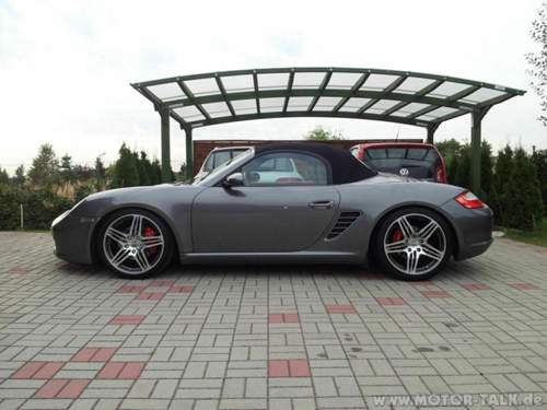

Ich bin ja auf eure Seite. Verstehe es nicht warum Audi sich nicht mal bei Porsche bedient. .... weil Porsche kann Bremse und ist wine Konzerntochter 😮
@cleo66 schrieb am 3. Oktober 2017 um 21:01:30 Uhr:
Yepp, meine hat schon 10 Jahre und ist noch die ab Werk 😁
