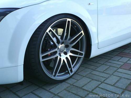

Aber ich fand z.B. auch die alte TT RS Bremse (mit anderer Scheibe) in meinem TT 3.2) auch echt super!
Dann wars ja nicht die Gleiche 😉
Übrigens war ich auch mit dieser ( GANZEN ) TTRS Bremse an meinem TT zufrieden, bis ich das erste mal
mit ihr vernünftig bremsen musste, dann war sie hin 😁
