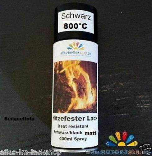

Für alle Auspuffrohr-Innenseite Geschädigten, schön außen abkleben und rein sprühen.
Ein Austausch der Auspuffanlage ist dann nicht mehr notwendig :)
Ich würde da gar nichts selbst machen in der Garantiezeit. Am Ende ist wirklich noch was gröbere und sie unterstellen einem, man hätte was am Teil verändert.

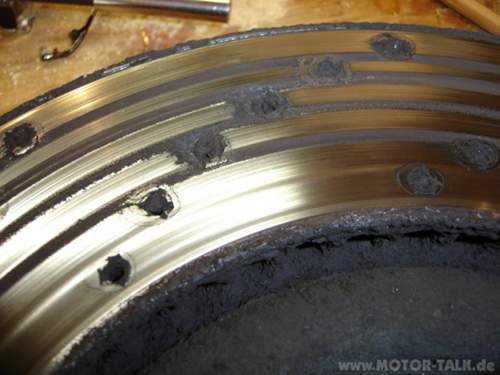

Das ist keineswegs falsch.
Porsche, AMG und und viele Hersteller wissen schon warum sie gelochte Scheiben in Serie montieren, auf alle Fälle nicht zur Show.
Und es macht auch Sinn die Löcher sauber zu halten nicht umsonst macht Porsche das auch in der Werkstatt.
Bleibt der Bremsstaub in den Löschern verlieren sie ihre Wirkung, und was noch viel schlimmer ist der Staub verglast und wird sehr sehr hart, und das gibt dann richtig Riefen.
Die sehen dann so aus.
