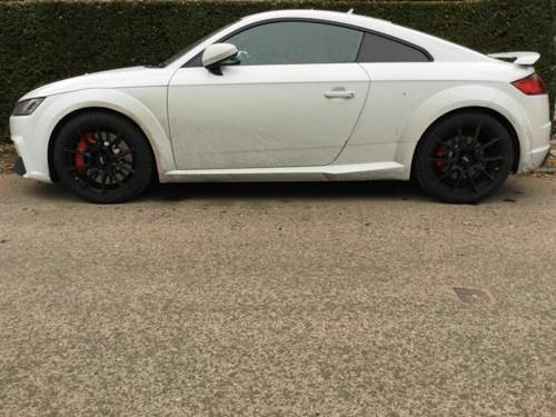

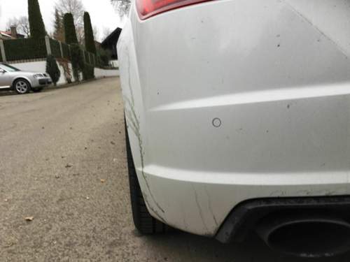

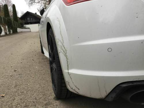

Wärst du so nett und würdest noch ein Foto von der Seite einstellen (mit Fahrzeug)? Ich überlege nämlich ob ich nicht vielleicht auch genau deine Felgen-Kombi nehmen sollte.
Schleift da was oder gab es bei der Abnahme irgendwelche Probleme?
Danke!
Es schleift nichts und die Einzelabnahme ist erfolgreich gewesen. Die Räder stehen schön im Radhaus und nicht so "verloren" wie die original 19". Bei denen ist bestimmt 2cm seitlich Platz zwischen Reifen und Radhauskante. Gefällt mir nicht.
Muss nur noch zum Straßenverkehrsamt um die Räder in den Fahrzeugschein eintragen zu lassen.
Anbei ein paar Bilder vom dreckigen Auto 🙂

Danke dir! Sieht sehr gut aus und stehen wirklich nicht so verlassen im Radhaus wie die original 19-Zöller.
Jetzt muss ich mir nur noch darüber klar werden ob ich die Felgen in schwarz oder grau nehme (wobei es die Grauen so gut wie nicht gibt, respektive wesentlich teurer sind als die Schwarzen).
