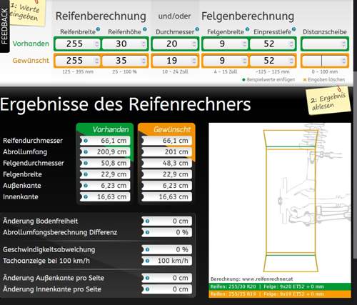

Warum soll 255 nicht passen, rein auf die Breite bezogen?
Das serienmäßige 20"-Rad hat die Dimension 9x20 ET52 und ein 255/30 R20 ist montiert. Dann passt natürlich auch ein 255/35 R19 auf einer 9x19 Felge.
Anhang: Grafische Darstellung (Annahme: Beide Räder mit ET52)
MOTEC Ultralight gibt es sogar nur in 9,5" Breite, ET 45. Das passt locker mit 255 und sogar 265 (sonst ist die Felge m. E. zu breit für die Reifen).
Vergleich Dimensionen
Ich bin ja auch der Meinung, das es passt!
dauntless ist anderer Meinung!
Allerdings ist es so, dass im Gutachten der Felge nur die Reifenbreiten 235 und 245 eingetragen sind.
Mein Freundlicher ist allerdings der Meinung dass es bei einer 9x19 ET 44 mit dem TÜV kein Problem geben sollte den 255er zu verbauen!
dauntless wieß ja ausdrücklich auf einen Lenkwinkelbegrenzer seitens Audi bei 255er Bereifung hin.
Da ich den TTRS ja mit 9x20 Zoll ET 52 und 255/30/20 ausgeliefert bekommen habe,weiß ich absolut nicht was er meint!
