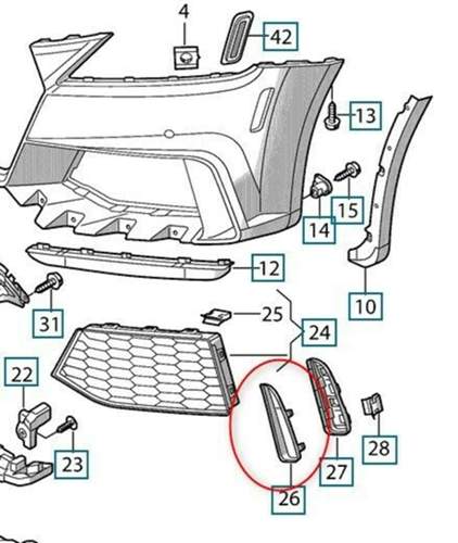

Weiß jemand von Euch, wie man die unlackierten Platikteile aus dem Stoßfänger vorne rausbekommt (siehe Markierung im Bild)? Ich würde die gerne schwarz glänzend lackieren lassen (passt dann viel besser zum Optikpaket schwarz).
Wie im Bild zu sehen ist, sind da von hinten Metallklammern. Nr.28. Die müssen zuerst ab. Da wird wohl die Stoßstange ab müssen. Oder erst das Gitter raus. Vielleicht kommt man dann an die Klammern.
Mist - sowas hatte ich befürchtet. Da ist der Aufwand dann doch ziemlich groß.
Danke Dir für die Antwort.
Ist recht einfach. Hab meine gerade lackiert.
- Räder vorne runter
- die äußeren Schrauben der Radhausschale zur Frontschürze rausdrehen
- die Radhausschale nach innen klappen und ggf. mit einem Band fixieren (Achtung: nicht zu weit biegen)
- mit einer Flachzange die Klemmen mit dem Kabel abziehen
- mit der Flachzange die 4 Klammern für die Blende abziehen
Fertig
Das abziehen mit der Flachzange erfordert etwas Geduld, ist aber machbar.
