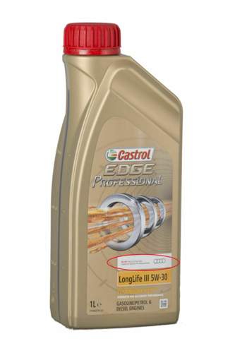

@Dofel schrieb am 22. April 2018 um 13:44:52 Uhr:
@Kuhli89 schrieb am 22. April 2018 um 13:29:34 Uhr:
Das habe ich eingefüllt. Laut Handbuch soll er das professional bekommen
Das ist kein Longlife-Öl, wie die aufgedruckte VW-Norm 502 00 bzw. 505 00 mitteilt.
Richtig wäre ein Öl der Norm 504 00 gewesen, siehe Bilder.
Ob nun das beim Auto mitgekaufte Longlife-Intervall "kaputt" ist hängt von der zugefüllten Menge ab, das Bordbuch weiß das bestimmt.

@Dofel
Hi, gibt es einen Unterschied zwischen den beiden Ölen auf Bild 2 und 3 oder sind die Etiketten für den Vertrieb unterschiedlich ?
Finde eher immer das FSX statt den Professional.
@AlexH25 schrieb am 24. Dezember 2018 um 10:28:10 Uhr:
@Dofel
Hier steht mehr dazu - weiter unten hat TT-Eifel das dann noch genauer erklärt:
https://www.motor-talk.de/.../...l-fahren-oder-nicht-t5553332.html?...
....wichtig ist nur die entsprechende VW Norm, die Viskosität ist zweitrangig. Mischen sollte man verschiedene Viskositäten nur im Notfall.
Ob der Motor mit einem 5w30 oder einem 0w30 befüllt wird spielt keine Rolle solange die VW Norm passt.
Hier spielt der Verbrauch des Motors und somit die Abgaswerte eine Rolle. Mit einem 0W Öl läuft ein kalter Motor leichter, da es dünner ist. Die Schmierstellen werden auch schneller mit Öl versorgt.
