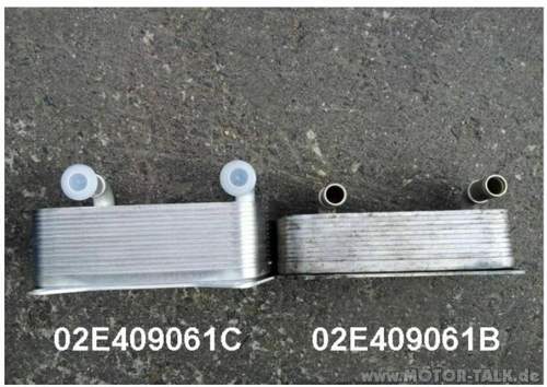

... Vielleicht hilft es ja.... Der ist beim Diesel unter der Luftfilter Box relativ leicht zugänglich.
Kostet irgendetwas bei 75€.
Ob es was bringt.....???
Ich habe es gemacht weil es bei jedem 'Tuning kit' dabei ist 🙂
hast Du da mal bitte einen Link dazu ?
Der ist dann nur für´s DSG, hat mit dem Motor nichts zu tun, das besser zu kühlen wäre eine separate Geschichte ?
Ja klar.... Hatte ein schlechtes Netz.
Hänge ich hier jetzt an.
Ob da der Dichtungssatz dabei war weiß ich gerade nicht.
Gruß RON
Dsg-kuehler

@TravelNorth schrieb am 29. März 2018 um 14:11:20 Uhr:
Der Kühler wird rein vom DSG-Öl durchflossen und gibt die Temperatur an den normalen Kuhlwasserkreislauf ab.
Da er aber mehr Reihen hat kann das Öl mit gleicher Durchfluss enge mehr Temperatur ans Wasser abgeben.
Beim Caddy 3 2.0TDI sind alle Öl - Wasserkühler (also DSG und. Motor Öl) und AGR-Kuhler direkt an den Kuhlwasserkreislauf angeschlossen.
Beim Caddy 4 weiß ich es nicht genau, sollte sich aber diesbezüglich auch nichts geändert haben außer das da jetzt glaube auch der LLK mit Wasser kühlt.
Ok, danke, ich hab ein paar Fotoserien gefunden, da sieht man die Lage und die Abfolge des Tauschs in etwa.
Wenn Du eh DSG-Öl wechseln musst ist es kein Ding, der sitzt ja quasi neben dem Filter daneben - freimachen muss man dafür eh...

@mambaela schrieb am 29. März 2018 um 08:45:19 Uhr:
@Badland hast du eine AHK ab Werk oder nachgerüstet? Bei AHK ab Werk und AHK Vorbereitung ist der Wasserkühler mit Doppellüfter verbaut.
Ich hab ne Werks-AHK, aber ich glaube nicht das er deswegen einen separaten Getriebeöl-Kühler hat.
@Badland schrieb am 29. März 2018 um 17:34:31 Uhr:
Was kostet son Ding?
Ca. 75 € meine ich - ganz normal über die VW- Werkstatt.
Und den DSG-Öl Kühler haben alle nassen VW-Dsg 😉
Schon klar, es ging mir dabei um einen zusätzlichen wegen Werks-AHK 😛
@Badland schrieb am 29. März 2018 um 19:28:59 Uhr:
Schon klar, es ging mir dabei um einen zusätzlichen wegen Werks-AHK ??
Zweiter Lüfter am Wasserkühler, nicht zweiter DSG Kühler. Bringt also nur was für kühleres Wasser. Weiß nicht, ob das potentiell größere Temperaturgefälle am DSG Kühler hilft.
Wer weiß, wer weiß - Schaden tut es mit Sicherheit nicht, und irgendeinen Grund wird das schon haben warum es da auch größere Kühler gibt.
Da er beim Ölwechsel (DSG) eh frei liegt habe ich die Möglichkeit halt gleich genutzt, in der Hoffnung meinem Getriebe auch mal etwas Gutes zukommen zu lassen, wenn ich so überlege wie stiefmütterlich da manche ihr Dasein fristen...😛
