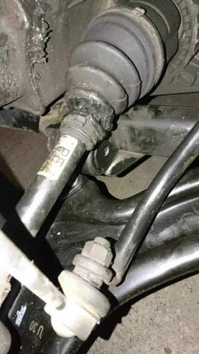

So, hatte mich gestern an die arbeit gemacht. Habe den spurstangen Kopf doch abgenommen damit ich besser an die rechte querlenker Schraube dran kommen. Den querlenker habe ich soweit gewechselt,nur soll man die zwei Schrauben ja im eingefederten Zustand ja festziehen?
Also wenn ich den Reifen drauf habe komme ich leider nicht mehr an die Schrauben dran habt ihr da einen Tipp??
Und leider ist mir beim ausbauen des spurstangen Kopf dieser kaputt gegangen (dreht jetzt durch.) kriege somit die Mutter nicht mehr auf den spurstangen Kopf. Den gibt's aber auch einzeln zu kaufen oder?
Und habe olaustritt an der achsmanschette (ist es sehr aufwendig diese zu wechseln?)
Tja leider einiges an Problemen :-/, bin sehr dankbar für alle Tipps

Also den Spurstangenkopf kannst du mit einer normalen Mutter anziehen, ohne Sicherungsring in der Mutter.
Anziehen das der Kopf fest ist, wieder lösen und danach die richtige Sicherungsmutter verwenden.
Schraube für den Querlenker anziehen?
Ganz einfach.
Querlenker ohne Reifen anheben am Traggelenk aussen, ablassen bis der Wagenheber fast die Karosserie nicht mehr trägt.
Schrauben anziehen und Reifen wieder montieren.
Das mit der Antriebswelle ist jetzt blöde.
War die Manschette schon gerissen?
