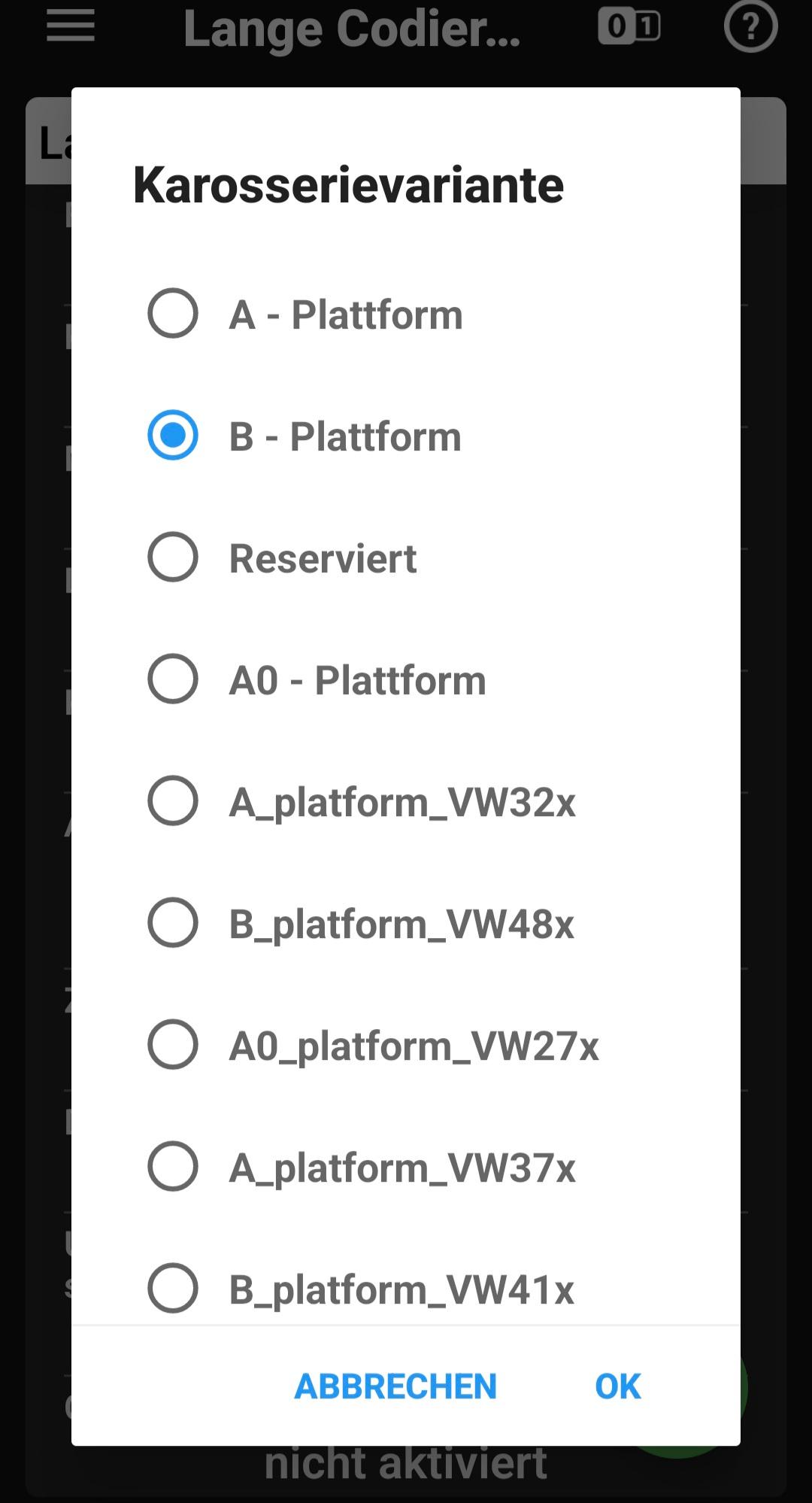

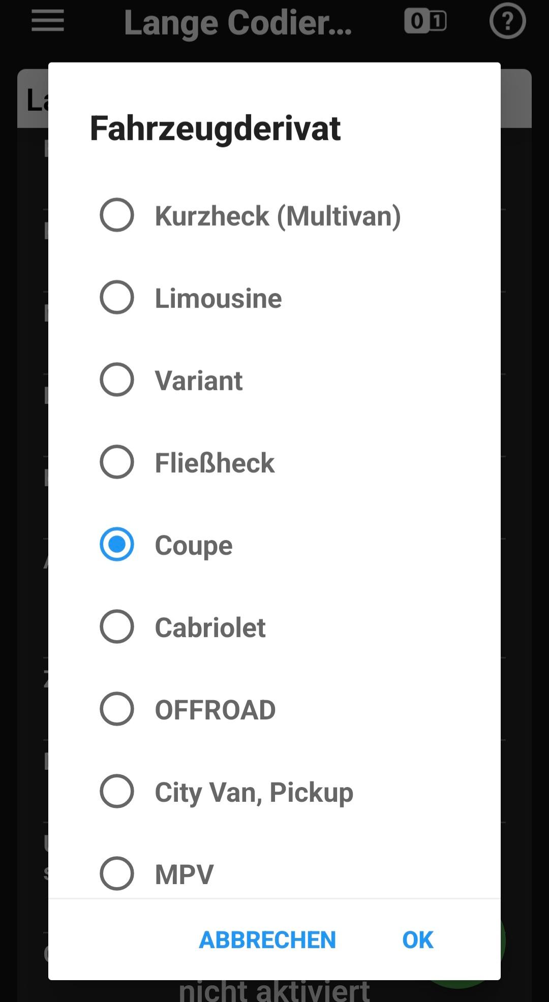

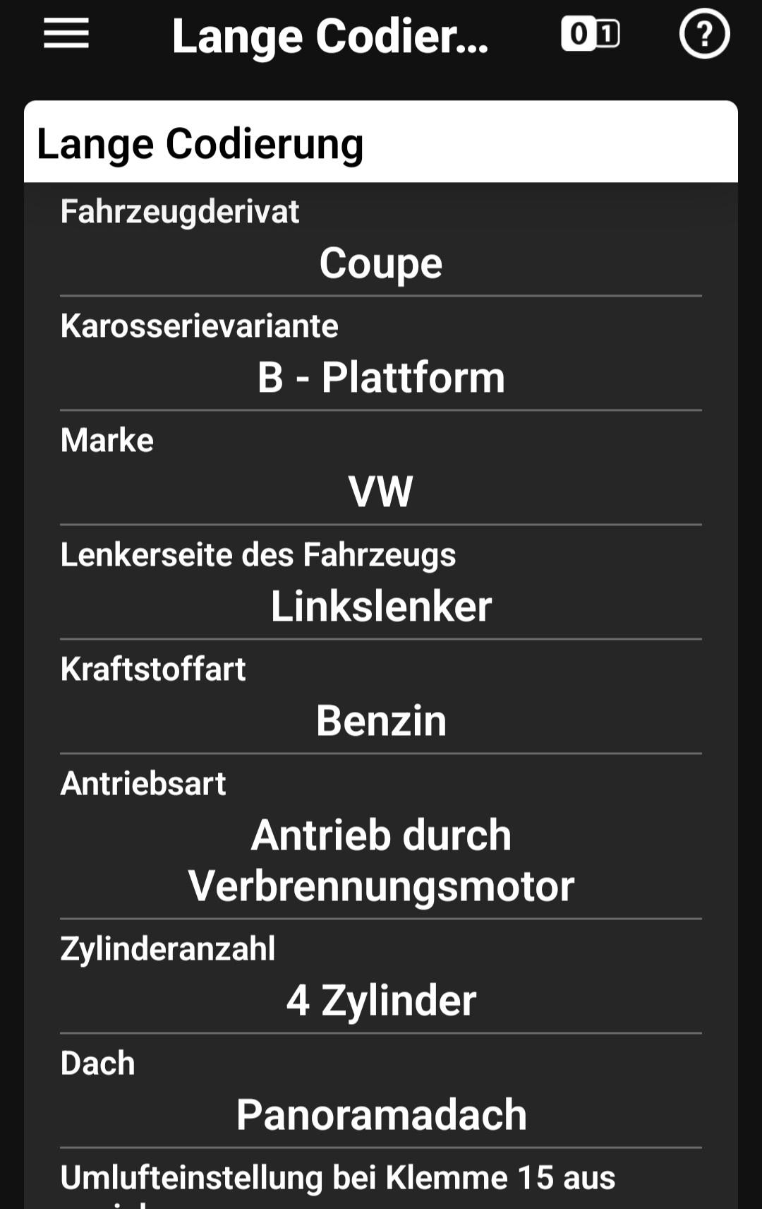

Hier nochmal kurz als zusammenfassung für die die sich immer Sorgen machen ob ein Tiguan bedienteil anders funktioniert als eins von Passat oder ähnliches.
Man kann die alle individuell codieren auf sein Fahrzeug völlig egal welche Teilenummer die haben. Man kann alles auswählen, das Fahrzeug, die Plattform, den hersteller, welcher Motor, standheizung. Einzig die Tasten auf dem bedienteil sollten die sein die man braucht oder haben möchte. Wobei auch das fast egal ist weil man es freischalten kann, dann kann man es eben nur über das Menü im Navi steuern standheizung oder sitz Lüftung zb.
