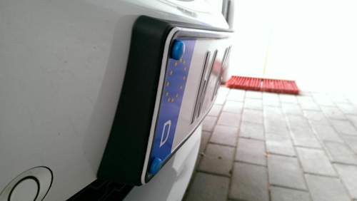

mein Abstandswarner (vorne) hat bei Wärme immer gepiept, da der Kennzeichenhalter zu groß war bzw. dann im Sensorbereich lag. 🙁
Daraufhin habe ich mich auf die Suche nach einen schmaleren ohne Werberand gemacht. In der Bucht habe ich einen von der Firma CARmaze gefunden (Kennzeichenhalter *DEZENT* - Rahmenlos - Kennzeichenhalterung).
Wer die gleichen Probleme hat oder keine Werbung will, kann sich die ja mal anschauen... 🙂

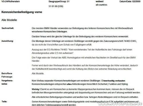

Das ist meines Erachtens so nicht erlaubt. Wenn der Kennzeichenhalter den am weitesten vom Fahrzeug abstehenden Teil darstellt, dann gelten für ihn besondere Anforderungen bezüglich der Rundungen seiner Kanten und Deine sehen sehr kantig aus.
Eigentlich ist es so angedacht, dass das Nummernschild direkt auf den von BMW gelieferten Halter geschraubt wird.
Hier
ist die dazugehörige Anweisung von BMW an seine Händler. Das wurde auch schon in einem anderen Thread über dasselbe Thema gepostet.
Mein Händler hat das Kennzeichen auch direkt auf der Unterlage befestigt und so finde ich das auch wesentlich eleganter gelöst.

@F30328i schrieb am 7. Februar 2019 um 08:45:43 Uhr:
So wie hier? https://www.motor-talk.de/.../2019-02-06-17-12-32-jpg-i209440338.html
Das wäre nicht korrekt und sieht auch schlimm aus. Nicht alle Werkstätten wissen das. Dabei macht BMW eindeutige Vorschriften. Scheinbar liest die kaum jemand.

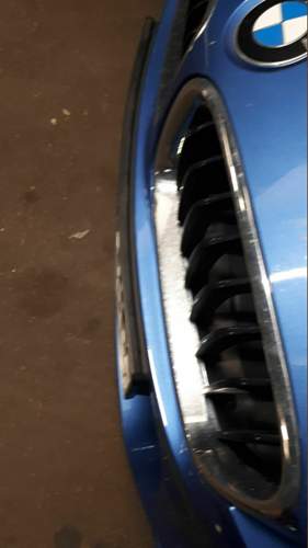

M-Front mit 4 Löchern, jedoch nicht in der Waage. Ja, wirklich die ausliefernde NL (Vermutung) hatte es fertig bekommen an einem 80k Auto die 4 Löcher krumm ins Auto zu bohren.
Ist mir heute aufgefallen, da ich den Werbehalter entfernt hab. Man riet mir zwar beim Kauf (bin 2. Halter) bei der M-Stoßstange aus optischen Gründen auf einen Halter zu verzichten - ich wollte aber einen - Die Löcher waren bei meiner Besichtigung eh schon im Auto.
Nun kommt es aber so, das mein Wunschhalter. Der Flexi Top von HS genau hier keine Langlöcher hat wo ich sie benötige um das Schild gerade zu montieren.
Ich habe schon gefeilt und geschnitten, aber am Ende stoßen die Schraubenköpfe am Rand an. Ergebnis nur 99% perfekt.

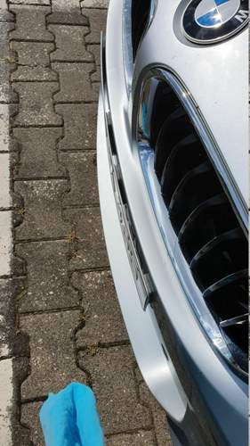

Erkundige dich mal, ob du an deinem vorderen M-Stoßfänger überhaupt solche Halter fahren darfst, siehe Anhang.
Bei meinem GT war es alleine so wie dargestellt korrekt, ebenfalls Foto im Anhang.

Genau so kenne ich es auch, auf die werkseitige Plastikhalterung darf nicht nochmal eine Kennzeichenhalterung drauf. Nicht zulässig.
So wie du es auf dem Bild zeigst ist es richtig.

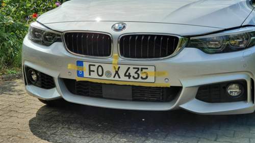

Durch diesen Thread aufgescheucht bin ich auch mal gucken gegangen. So am Gebrauchtwagen vom Autohaus (offiziell BMW, aber keine NL) montiert worden und nicht erlaubt, richtig? Kann ich da jetzt den "oberen" Halter einfach runterreißen und das Kennzeichen darunter auf dem Halter montieren oder brauche ich da Werkzeug in irgendeiner Form und muss irgendwas bohren? EZ in 2017.
20210811
Das Kennzeichen muss an vier Stellen gebohrt werden. Und dann wird es auf den Kennzeichenhalter geschraubt. Es gibt schwarze, weiße und blaue Schrauben-Abdeckkappen - je nach Kennzeichen-Untergrund.
Mist, das habe ich befürchtet. Vermutlich hat in der NL morgen früh niemand spontan Zeit für sowas. Wollte in die Berge fahren. Spannend, dass ich ohne ABE und ohne Versicherung unterwegs bin. Unfassbar. Wie soll man das als 0815-Autofahrer jemals wissen oder ahnen, wenn man nicht zufällig gern in Foren abhängt?!
