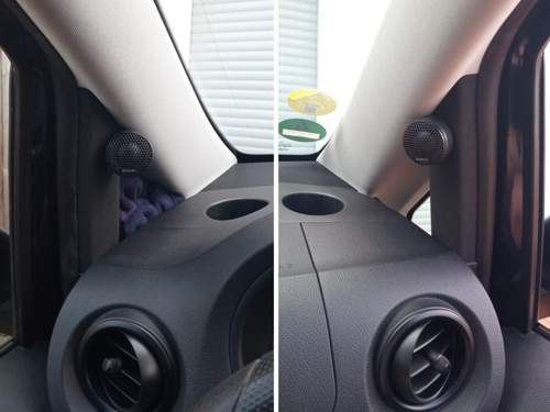

Ich hatte einen der werksseitig verbauten Hochtöner in meinem W447 Vito Tourer (Mopf I von 07.2019) am Audio 40 (Pioneer) geschrottet. Gute Gelegenheit für ein Upgrade.
Ich habe audison AP 1P genommen: https://audison.com/de/product/ap-1p/
Unter's Gitter wollte ich nicht wieder verbauen, da das indirekte Spielen über die Windschutzscheibe in meinen Augen nicht ideal ist. Auf's Gitter in die Ecke setzen ergab auch keinen akzeptablen Abstrahlwinkel, zudem habe ich davor zumeist einen Kaffeebecher stehen. Montage auf der hellen A-Säulen-Abdeckung war mir optisch zu aufdringlich. Daher bin ich vor das Dreieckfenster auf die A-Säule gegangen. Bin hinsichtlich Akustik und auch Optik sehr zufrieden.
W447 Hochtöner
Zitat:@HHH1961 schrieb am 5. Juli 2025 um 23:25:25 Uhr:
... Daher bin ich vor das Dreieckfenster auf die A-Säule gegangen. Bin hinsichtlich Akustik und auch Optik sehr zufrieden.
Hast Du denn darüber keinen Airbag sitzen?
Ich weiß nicht wie der sich entfaltet.
Doch, oberhalb der Tweeter sitzen hinter der hellen Verkleidung die Airbags. Wenn der Airbag sich entfaltet, wird er das gesamte, aus einem Stück bestehende, schwarz-helle Verkleidungsteil beiseite drücken. Ich sehe da überhaupt kein Problem.

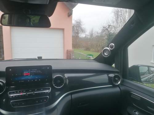

Hat schon mal jemand beim W447 ein 3-Wege-System nachgerüstet bzw. nachrüsten lassen, mit Hochtöner und Mitteltöner an der A-Säule? Falls ja, gibt's dazu Details und Fotos?
Ja, ich habe das bei meinem gemacht.
Leider ist die Bildqualität nicht so gut.
Was genau möchtest Du denn wissen?
Bild #211611297
Bild #211611299
Bild #211611301
Welche Marke/Typ wurde dort verbaut?
Hattest Du eine Vergleichsmöglichkeit zu einem 2-Wege-System? Hat es sich gelohnt?
