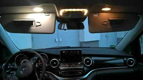

wenn ich am Abend noch das Fahrtenbuch schreibe und andere Dinge erledige, dann empfinde ich das LED-Leselicht als zu dunkel.
Ich habe mir aus der Bucht Ersatz besorgt:
LED Innen Kofferraum Spiegel Beleuchtung Mercedes Benz S212 W221 W245 W251 -7201
http://www.ebay.de/itm/390751702642?...
Ganz einfach getauscht und super Licht.
Achtung: Alles ohne Gewähr und eigenem Risiko.
Eventuell ist dem ein oder anderen das Licht aber zu hell und zu weiß.

Gestern Abend das erste Mal das LED-Licht zum Fahrtenbuch schreiben benutzt. Dann auch als Vergleich das Licht der Beifahrersonnenblende angemacht.
Unterschied wie Tag und Nacht. ;)
Wenn man dann das LED-Licht ausmacht "steht man im Dunklen".
Werde jetzt auch eine LED-Leuchte in die Unterkante der Fahrertüre einbauen. Dann habe ich viel Licht beim ein- und aussteigen.
Und im Kofferraum links kann man die auch einsetzen. Muss mal prüfen, ob es dann nicht zu stark blendet und man dann eventuell sogar weniger sieht.

Die LED jetzt auch in der Unterseite der Fahrertüre eingebaut. Super Licht beim Ein- und Aussteigen.
Und die große Leuchte im Dachhimmel an der Heckklappe habe ich umgebaut. LED habe ich in die Leuchte eingelegt. Super Licht.

Hallo, habe alle 5 Led gewechselt. Welche hast du für die Heckklappen genommen?
Die Lampenfassung kann man aufklipsen. Dann das Kabel durch die vorgesehene Öffnung gelegt und die LED einfach auf die Streuscheibe gelegt.
Ich werde die LED noch mit ein paar Tropfen Heißkleber mittig fixieren. Dann kann auch nichts klappern.

Und hier noch ein Bild von der Türeinstiegsleuchte in LED. Zu anfangs musste man sich an die Helligkeit gewöhnen. Jetzt genieße ich es, dass alles gut erkennbar ist, was einem beim Aus- und Einsteigen "gefährlich" werden könnte (z.B. Hundehaufen) :D
2015-12-04-23-20-56
Die LED sind gut, aber leider wohl nicht dimmbar. Als Fußraumleuchte nicht geeignet. Da habe ich die Fassungen von der Sonnenblende genommen und mit LED-Sockelleuchten bestück. Dann habt man im Stand ein gutes und helles Licht, was während der Fahrt aber gedimmt wird.
