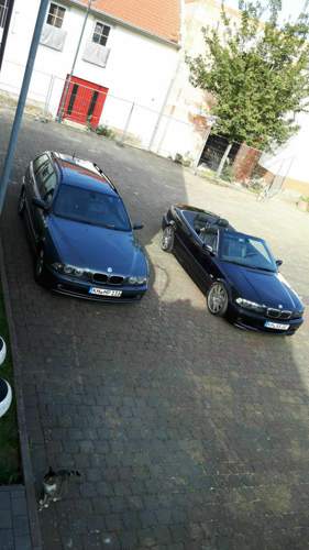

Vorher nachher hab ich nix. Muss mal schauen ob ich eins aufem Handy hab. Ich hab aber zusätzlich an der VA noch Tieferlegungs Federteller verbaut und an der HA das schlechtwegepaket.... Für mich perfekt....
Bild is nit der Hit aber das einzige was ich auf dem Handy hab....

Also das cab sieht auf dem Foto schon arg tief aus....könnte aber wegen der Perspektive täuschen..
Aber beides sehr schneiden auf jeden Fall.

Nya mit den z4 domlagern kannste fast schon von ner 65er tieferlegung an der va ausgehen. Also täuscht die Perspektive wohl eher nicht 😉
