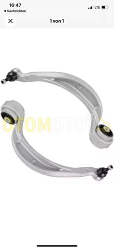

Jaa also es steht drinne.
Schräglenker - 1. Achse rechts unten - gummilagerung beschädigt.
Schräglenker - 1. Achse links unten - gummilagerung beschädigt.

Kennt sich jemand mit der Marke otomoto aus ?
Nimm Lemförder ggf. TRW,....gleich kommt der nächste und Schreibt Meyle,...immer noch besser als otomoto, auch wenn ich die Marke nicht kenne, kommt aus Polen, muss nichts heißen, aber mir völlig unbekannt.

Lehmförder , bitte keine Experiemente.
Was spricht gegen Meyle?
Habe die HD, also verstärkte Version, am BMW e93 335i.
Absolut zufrieden seit 55k km und kosten als Set ~170€ weniger als Lehmförder
Die Meinungen gehen da auseinander,...

Ab Werk sollten die von Lemförder oder TRW Verbaut sein, ggf. auch Mischverbau, meine TRW hat nicht den Gebogenen Führungslenker im Programm den hier @CanerG benötigt.
Übrigens, wenn´s der richtige ist, Lemförder 38966 01 und 38967 01 liegen Preislich bei ebay ab 104€ bzw. einer noch für 80€ drin:
https://www.ebay.de/itm/202771912137?...
Meyle 116 050 0127/HD und 116 050 0128/HD gehen ab 120€ los.
Als Satz/Paar mit Vorteilspreis habe ich auf Anhieb nichts Gefunden.
