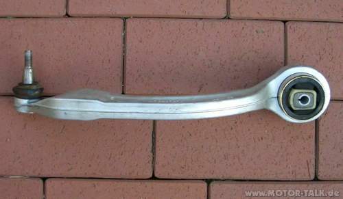

zu 1. es gibt alle Gummi-Metall-Lager einzeln.
zu 2. ja, aber nur, wenn die Kugelköpfe nicht ausgeschlagen sind (die sind bei drei Lenkern fix).
zu 3. bei fachgerechtem Einbau nicht.
Das Bild zeigt exemplarisch einen Führungslenker. Der Kugelkopf (links) ist fix, das Gummi-Metall-Lager (rechts) kann getauscht werden.
