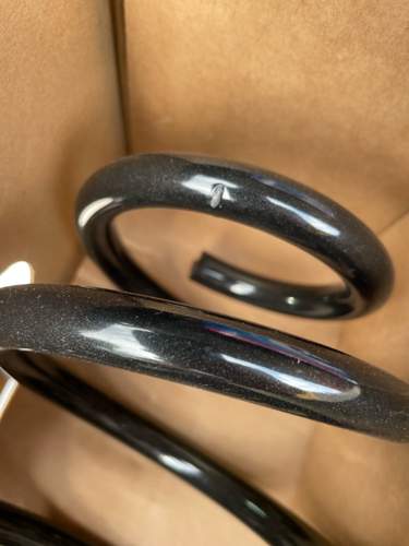

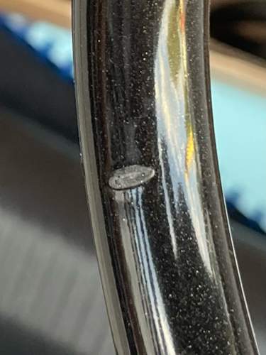

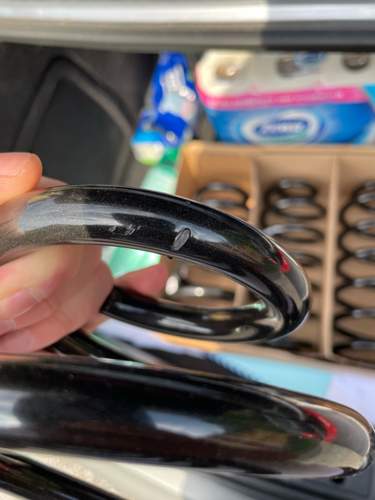

Moin,
hab vorhin meine Federn bekommen und musste feststellen das die „beschädigt“ sind kann ich die problemlos einbauen oder sollte ich die lieber zurückschicken ?
Ist es nur der Lack oder tiefer?
Wenn tiefer, dann ist die Feder vorgeschädigt und sollte getauscht werden.
Das sieht nur nach dem Lack aus, ist somit unbedenklich. Würde sie einbauen.
Hab gelesen das die pulverbeschichtet und lackiert werden wahrscheinlich ist das dann dicker ?
Sieht halt eher nach Lack aus
Für mich sieht das aus als wäre da beim Pulvern bzw. Lackieren nicht richtig entfettet gewesen, machs mit Bremsenreiniger ordentlich fettfrei mach nen Lack auf die Stelle damit die Feder nicht rostet und gut is
Ist fast Standard. War bei meinen auch. Würde jetzt fast vermuten, dass die an der Stelle die Federn mit irgendwas greifen.
Da war die Feder wohl eingehangen bei Beschichten.
Mach etwas Lack drüber und bau ein.

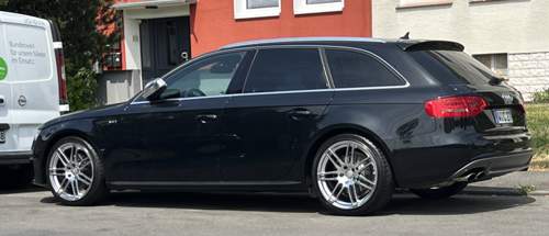

Halo zusammen, habe bis jetzt im Forum hier nicht gescheites gefunden.
Ich habe ein s-line sportfahrwerk und würde ihn gern tiefer legen das es Mann wenigstens sieht . Hat jemand schon Erfahrung gemacht mit Federn ?
Oder lohnt es sich nicht? Eventuell Bilder mit s-line sportfahrwerk mit Federn .
Grüße an alle hier und danke
So sieht er grade aus mit Original s-line sportfahrwerk

B8 Avant FWD mit S-Line Fahwerk ist in der Regel schon unter 360 mm RMK, daher würde ich den Eibach Sportline-Kit verwenden. Mit dem Sportline-Kit kommt er in der Regel auf RMK 335 mm.
RMK = Abstand Radnabenmit bis Kotflügelkante
