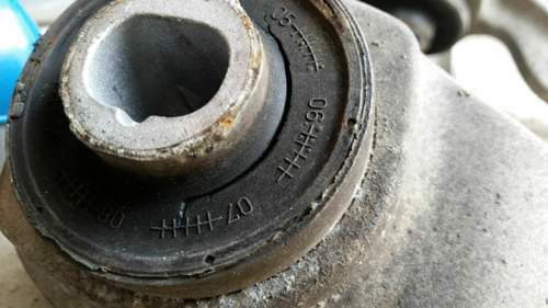

Hatte Heute Hauptuntersuchung. Jeder weiß ja, das die w211 Vorderachse eine Dauerbaustelle ist, aber jetzt muss ich mal meinem Ärger Luft machen. Habe vor 8 Monaten die Achse vorne komplett saniert, alles neu von Lemförder. Jetzt 8000km später sind auf der rechten Seite die Gummilager des Querlenker und des Querträger beide eingerissen und dadurch innen Korrosion. Folge war, dass der Wagen durchgefallen ist.
Was ist denn das bitte für eine Schrottqualität ? Jetzt habe ich mal meyle bestellt, hoffe, die halten etwas länger. Was baut Ihr für Marken an der Vorderachse ein ? Empfehlungen sind gern gesehen, demnächst steht bestimmt die linke Seite an....

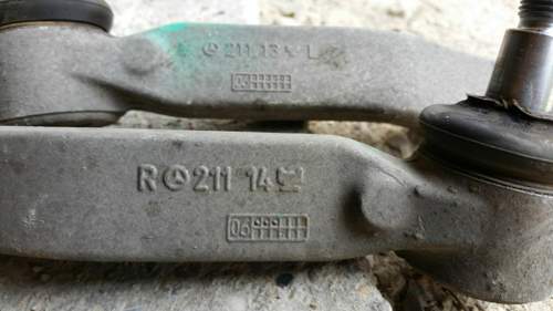

Meine Originalteile waren seit Anfang an aus 2006 montiert und wurden letzten Sommer erst ausgebaut. Siehe Foto...
Habe allerdings auch eben in Meile HD und Lemförfer investiert.
Bisher hatte ich keine schlechten Erfahrungen mit den Marken

die achsteile vorne sind beim 211er von Fuchs. gibt es nicht im after Sales Market!
gummiteile von Phönix
