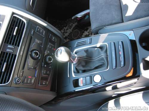

Ich habe das Prob., dass ich kein MMI habe und damit Driveselect immer Servo, Motor und Dämpfer gemeinsam umstellt. Nun möchte ich aber Motor auf "Sport", Servo und Dämpfer bei den 19" Sommerreifen auf "Comfort" (im Winter 17" wäre dann "Auto" = normal OK).
Wenn man per Konfiguration die Dämpfercharakteristik/kurve "Comfort" auf die Einstellung "Auto" und "Auto" auf Sport übertragen/einstellen könnte wäre mir aber auch geholfen ...
Schalter tauschen auf = schalter mit INDIV. Modus
das ganze codieren- und den indiv. modus dann nach deinen "wünschen" codieren ...
der rest bleibt dann ja unverändert- auch ohne MMi
Scotty, wenn das geht ... hast du bei mir ne "Bottle deiner Wahl" frei ;-).
Gibt es tats. für den A5(SB) einen anderen Schalter für die Mittelkonsole ... siehe Bild
- hast du ev. auch eine Teilnr. /Konfiganleitung ;-) ?
