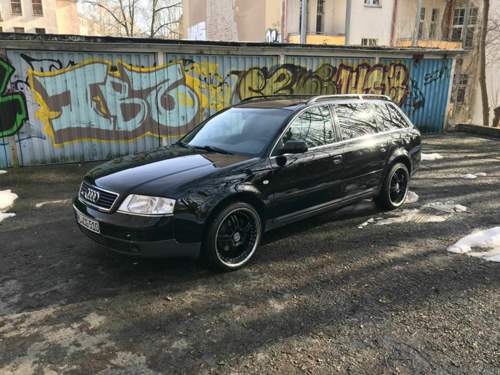

Hallo ich habe meinen 50/35 mit Federn tiefergelegt.
Fahre 8,5x18 ET32 auf dem wagen ist schon ganz schön eng vorne muß man etwas ziehen hinten paßt alles super (auch beladen)
ET35 wäre wahrscheinich besser gewesen aber so paßt es jetzt auch gut siehe Anhang 🙂
19 Zoll habe ich auch drauf mit 235/35. Als Tieferlegung hatte ich 30/30 federn drin. Wurde alles eingetragen ohne irgendwelche Änderungen. Es hat nichts geschliffen oder sowas. Hab nun jedoch wieder die Serienfedern drin, da ich vorn zu oft aufgesessen habe und ich mir das nicht länger antun wollte 😉
Hier gibts meine Federn und auch ein Foto, wie de Audi damit aussieht. Link
Christian

Hallo Pachan,
mit den Tieferlegungsfedern war er zwar etwas härter, aber dennoch hab ich zu oft aufgesessen. Mit den Serienfedern lässt es sich da deutlich besser fahren, wobei man bei 19 Zoll schon deutlich merkt, das von den Reifen fast kein Federkomfort mehr kommt 😉
Etwas zu hoch ist er mir eigentlich schon - wie ein Trecker sieht er aber nicht unbedingt aus. Er klingt nur so 😉 😉 😉
Ich hab den AKE drin mit 132 KW.
Eventuell kommt später mal ein komplett neues Fahrwerk rein, aber das dauert noch etwas.
Christian
