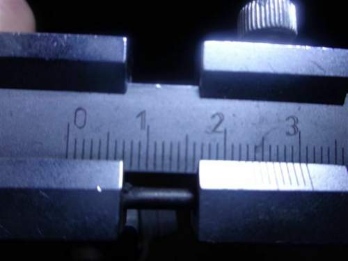

So, die Geschichte hat doch ein Happy End.
Heute hat der Freundliche die Bremse zerlegt, keinen "Fremdkörper" gefunden und selbstverständlich mitgeteilt dass die Mindestdicke der Bremsscheibe unterschritten wurde und dass die komplette Hinterachse getauscht werden soll für schlappe 946 EUR (so viel zu den hier erwähnten 450 EUR). Dies habe ich erstmal dankend abgelehnt und ihn gebeten Fotos von der Belagoberfläche sowie von der Vermessung der Bremsscheibe zu machen, da ich ein Paar Daten und Zahlen haben wollte.
Ergebnis (siehe auch angehängte Bilder):
Mindestdicke der Bremsscheibe (wie auf der Bremsscheibe selbst markiert): 22,5 mm
Tatsächliche Dicke am Boden der Riefe: 22,4 mm
Also hat sich der Freundliche vorsorglich Pi mal Daumen entschieden den Tausch anzubieten.
Mit den Daten und Bildern bin ich dann zur Dekra und liess das Ganze beurteilen. Ergebnis:
- die HU würde man mit einem Vermerk bestehen. Ein Mangel ist das nicht.
- laut Technikeraussagen ist diese Bremsscheibe innenbelüftet, d.h. so dick dass sie sogar grosszügige Unterschreitungen der Mindestdicke tolerieren würde
- zusätzlich wurde die Verteilung der Bremskraft an der Hinterachse am Prüfstand gemessen. Die Differenz liegt bei 1-2%, d.h. innerhalb der Messtoleranz. Zulässig sind bis zu 25%.
Alles also im grünen Bereich.
P.S. Kurz zur "Fremdkörpertheorie". Als ich am Anfang versucht habe, ein Stück Papier zwischen den Bremsbelag und die Scheibe zu schieben und das nicht hingekriegt habe, war ich äusserst skeptisch. Ich glaube die Bilder beweisen eindeutig dass sich ein großzügiges Stück Bremsbelagmaterial gelöst hat. Auf dem letzten Bild habe ich mit einem roten Pfeil die Stelle markiert wo die der Riefe entsprechende Spur fehlt. Und das ist NICHT an der Scheibeneingangsseite wo sich ein Steinchen verfangen könnte. Wie dem auch sei, Verschleissteile stehen nur bis zu 8000 km unter Garantie, was sehr Schade ist, da Folgeschäden durchaus kostspielig sein können.

@lightyear36 schrieb am 28. November 2014 um 22:15:22 Uhr:
Alles gut so. Ich hatte dir ja geraten, mal beim TÜV nachzufragen, ob der Wagen damit durch die HU käme und wie man sieht, passt es ja. Dass so eine kleine Rille die Bremsleistung negativ beeinflusst, war auch nicht wirklich zu erwarten. Die Tiefe hätte ggfs. schon eher ein Problem sein können, aber es ist ja noch mal gut gegangen. Mit der Zeit wird die Rille ja auch weniger tief. Freu dich über das ersparte Geld.
Und mit der Rille hast du ja jetzt auch einen schönen Verschleißanzeiger für die Bremsscheibe.
Gruß Mario
