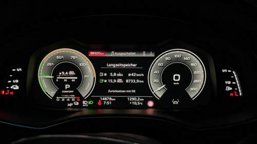

Mein Verbrauch nach einigen Monaten Nutzung. Hatten den Wagen über Sixt im Abo für 4 monate. Leider musste der Audi zurück an Sixt da er ausgeflottet wird. Hatten knappe 15000 km Spaß mit ihm. Auch Wohnwagen mit 1,8 Tonnen war kein Problem für den 55‘er. Leider hatte ich den Langzeitverbrauch zwischenzeitlich mal zurückgesetzt. Daher sind nur noch die letzten 8700 km erfasst. War aber vorher auch kaum anders. Im Endeffekt ist er auf 100 km teurer wie unser 530d LCI den wir mit 8,5 Liter auf 100 km fahren. Es sei den ich hätte schon die eigene PV Anlage und würde da „kostenfrei“ laden können.
Hoffe es gibt einigen einen Eindruck vom Hybrid.
Gefahren wurde er oft Kurzstrecke und wenn überland und Autobahn dann meist zugig.
Der Elektroanteil laut MMI lag bei 62%.

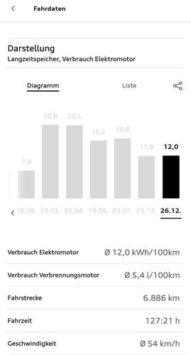

Sieht bei uns ähnlich aus. 54% elektrisch, 2600Km mit einem 1,4 t Anhänger.
Screenshots-2021-12-31-14-29
Wo seht ihr denn den Elektroanteil? Ich sehe immer nur den Verbrauch Benzin und Elektro auf die Gesamt-KM aber nie wie viel ich jetzt wirklich elektrisch unterwegs war und wie viel mit dem Verbrenner. Da der Verbrauch von beidem ja stark schwanken kann weiss ich nicht wie ich das da ableiten soll
