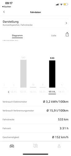

Screenshot-20211120-120819-myaudi
Hier mal 3 Fahrten im TFSIe 55 bei halbwegs bis komplett freier BAB. IdR habe ich es nicht wie früher beim Diesel bis 260kmh getrieben sondern meist bei 220 den Tempomaten reingehauen.
Ich denke man sieht, dass er Verbrauch oben rum extrem ansteigt. Da war der Diesel nicht so empfindlich. Keine Ahnung, ob das am 4 Zylinder liegt (vorher 6) oder Diesel/Benzin oder beides :-)
Insgesamt aber erwartbar und fast besser als befürchtet - die >500kg Mehrgewicht müssen ja auch bewegt werden
Das ist schon mal ein physikalisch so nicht korrekt - das Mehrgewicht kostet nur beim Beschleunigen mehr Energie. Wenn man einmal die Geschwindigkeit erreicht hat, spielt die Masse fast keine Rolle mehr für den Energiebedarf - solange man sich auf der Ebene fortbewegt.
Beim bergauf braucht man natürlich auch wieder mehr Energie - das gleicht sich aber beim Bergabfahren wieder aus, solange man nicht mit der Bremse Energie vernichten muss. (Sprich: Der Mehrverbrauch Bergauf wird durch Minderverbrauch bergab ausgeglichen)
Zum halten der Geschwindigkeit musst Du die Energie aufbringen, die durch den Windwiderstand vernichtet wird (das ist der größte Teil) - und der Windwiderstand ist nur von der Form des Autos abhängig, nicht vom Gewicht.
Der Windwiderstand wächst quadratisch zur Geschwindigkeit, daher steigt der Verbrauch natürlich auch entsprechend immer stärker.
Dazu kommt noch der Rollwiderstand der Reifen - der kann natürlich bei Mehrgewicht evtl. ein klein wenig höher werden, das dürfte aber kaum ins Gewicht fallen.
Viel stärker fallen hier natürlich schon verschiedene Reifen ins Gewicht.
Dazu kommt dann noch Hubarbeit, wenn es Bergauf geht - das gleicht sich aber idR. wieder aus (siehe oben)
Und dann natürlich die Verluste im Motor, Getriebe etc. - aber auch die hängen nicht vom Gewicht ab.
Das ganze muss dann noch mit dem Wirkungsgrad des Motor multipliziert werden.
Aber in einem muss ich Dir recht geben:
Bei Diesel ist gefühlt der "Turbo-Zuschlag" geringer als bei Benzinern - man müßte das natürlich mal bei einem gleichem Modell mit Diesel/Benzinmotor genau gegenüberstellen, zwischen verschiedenen Autos mit verschiedenen Reifen macht so ein Vergleich nicht so viel Sinn.
Wenn man es genau wissen will, müßte man jetzt mal nachlesen, wie sich der Wirkungsgrad eines Benziners im Hochlastbereich im Vergleich zum Diesel entwickelt.
