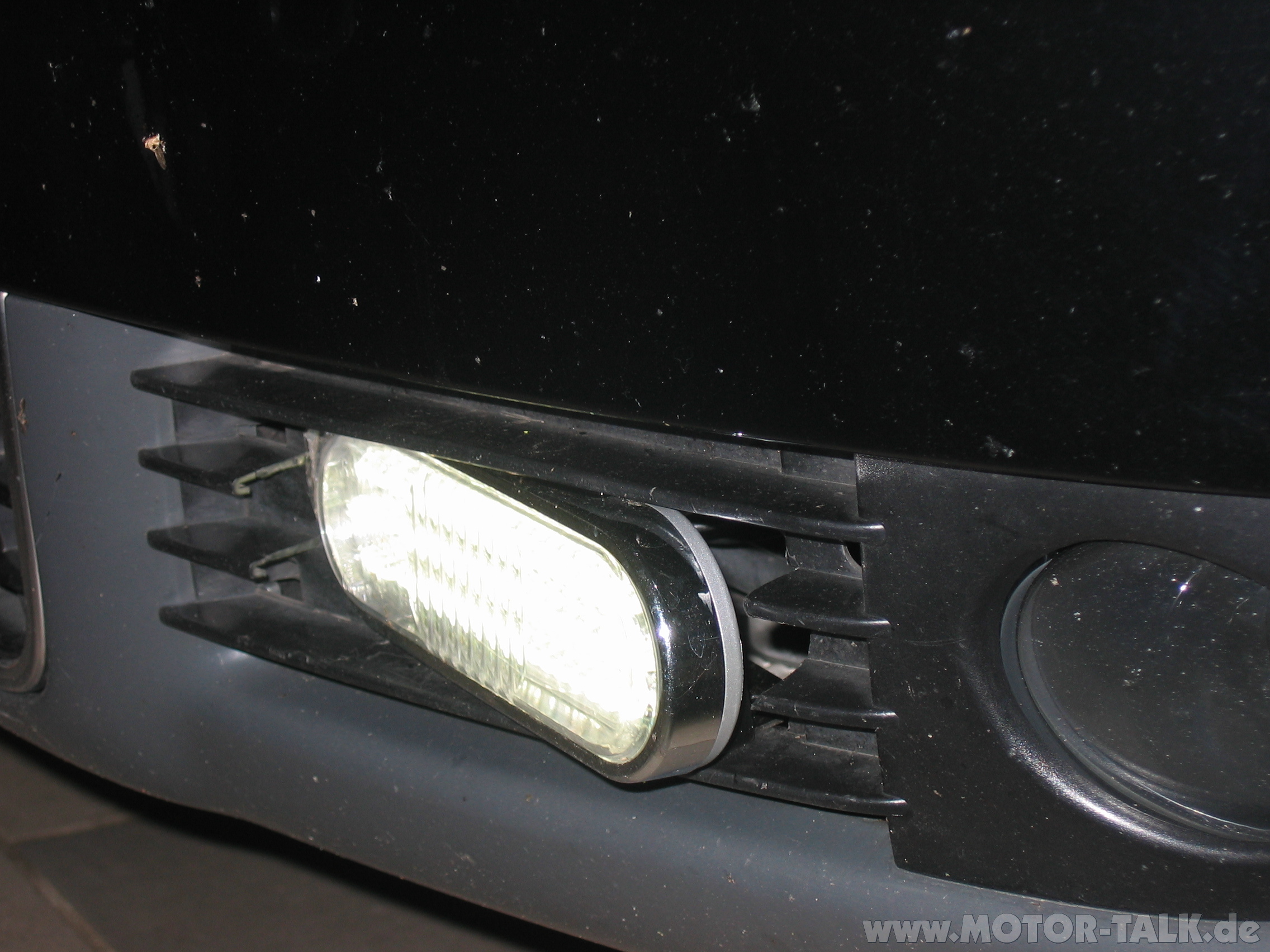

Mein TFL sind Zusatzscheinwerfer als LED Scheinwerfer Im KU-Gitter neben den Nebellampen integriert mit E1 und RL Kennzeichung, 2 Watt je Stück, einfach am TFL Pin abgeschlossen mit 5A Sicherung und kosten 70€.
Wer also unbedingt Sicherheit haben möchte kommt damit sehr günstig weg.
...und das legal!

Ich glaube, die Aussage vom Sanften Riesen über das Aussehen bezog sich auf das:
http://www.motor-talk.de/.../Attachment.html?...
