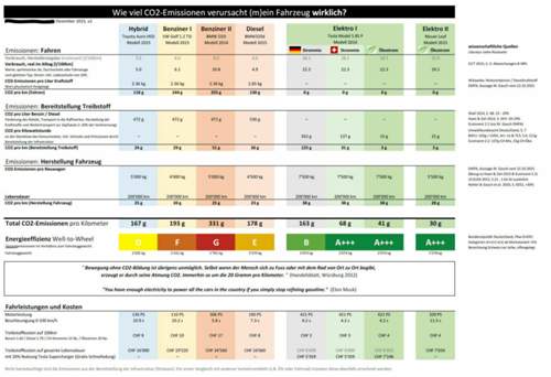

Hier hat jemand den ich kenne, einen schönen Vergleich ausgearbeitet.
Der wird derzeit noch durch LPG, CNG und H2 erweitert.
Vergleich
@KaJu74 schrieb am 3. Januar 2016 um 08:48:10 Uhr:
Woher bekomme ich den Rest dieses guten Werkes, wo die Quellen usw. stehen.
Ich würde das gern selbst verwenden, mit Angabe des Authors und der Quellen. 😁
@hudemcv schrieb am 4. Januar 2016 um 07:50:22 Uhr:
http://tff-forum.de/download/file.php?id=15531
