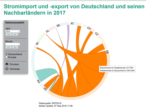

Und wo werden die Stromexporte und -importe gelistet?
Frankreich und Tschechien bauen die Atomkraftwerke aus anstatt ab und beliefern damit die Nachbarländer - vornehmlich Deutschland.
Edit: Habs übersehen -> ist hier (allerdings nur bis 2015) 🙁:
https://energy-charts.de/exchange_de.htm
Demnach würden wir (wenn ichs richtig deute) nur von Dänemark Strom beziehen. Was jetzt natürlich nicht erkennbar ist, wie die Bilanz zu jedem einzelnen Land aussieht. So könnte es durchaus sein, daß wir überschüssigen Solar- und Windstrom exportieren und Atomstrom importieren 🙁! In der Bilanz würden wir dann unterm Strich in Deutschland zwar EE erzeugen, verbrauchen aber konventionelle Energie 🙁!

@halifax schrieb am 8. August 2017 um 20:20:24 Uhr:
Du musst mir der Maus in der Grafik nur über das Land gehen.
Danach auf die einzelnen Stränge und du siehst die Details:
Deutschland 88,2TWh Export
Nur Frankreich liefert uns Strom.
F->DE 12,1TWh
DE->F 1,4TWh
DE->NL 24TWh
NT->DE 0,338 TWh
usw..

@KaJu74 schrieb am 09. Aug. 2017 um 07:52:33 Uhr:
F->DE 12,1TWh
DE->F 1,4TWh
Danke. Da hab ich mich verguckt 😉. Habs aber vom Prinzip her schon richtig interpretiert. Mitm Handy geht leider kein Mouse-over 🙁.
Ändert aber nix an der Tatsache, daß wir u. U. den Atomstrom eben nicht mehr selbst erzeugen, sondern von den Nachbarländern beziehen.
