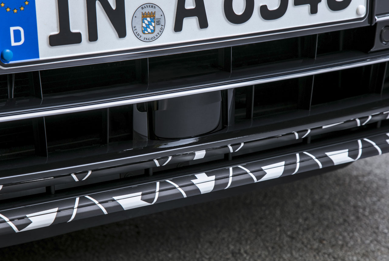

Was bräuchte man schon gross? eine Möglichkeit ein halbwegs kleines Loch in die Frontschürze zu machen ein Kabel zum PX2 und Software - Die Solid State Lidars sind doch beim Einbauort nicht so kritisch das das ultragenau ausgerichtet sein muss.
A8 Sensorgrösse https://data.motor-talk.de/.../...-concept1276-7934400230397965998.jpg
Doppelt so breit wie die TÜV bzw Bundeslandplakette? und erstaunlich tief unten also auch nicht so das Design störend.

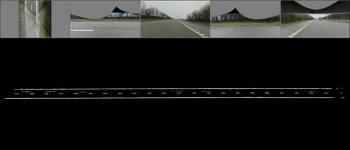

@MartinBru schrieb am 3. September 2017 um 15:38:04 Uhr:
Lidar hält dich aber bei Ausfall aller Frontkameras auch nicht in der Spur.
Solange Spurmarkierungen vorhanden sind oder ein anderes Fahrzeug funktioniert das genauso gut wie mit Videokameras. Man kann auch wunderbar Straßenposten, Leitplanken, Bewuchs und selbst den Rand der Straße und Fußgängerwege erkennen.
Im Anhang siehst Du Lidar Daten die auf Spurmarkierungen gefiltert sind.
Ihr denkt da schon wieder alle viel zu kompliziert. Kameras und Radar reichen aus. Den Rest macht die Software. Lidar braucht man nur, wenn man die optische Signalverarbeitung nicht hinbekommt.
Das sehen alle anderen Systementwickler ganz anders.
