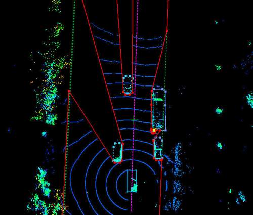

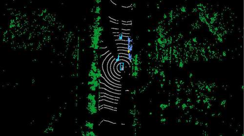

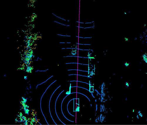

Ich sage nicht dass Autonomes Fahren ohne Lidar nicht auch funktionieren wird. Aber in nächster Zukunft (10 - 20 Jahre) wird es noch erhebliche Einschränkungen in der ODD geben.
Eine ganze Reihe von Herstellern arbeiten an Hybridansätzen. Das ML auf Bilder basierte System ist nicht deterministisch. Deshalb wird es eine zweite Sicherheitsebene geben, die Lidar/Radar basiert ist, und sowohl mit konventionellen Algorithmen und in bestimmten Teilbereichen auch mit ML arbeitet.
Es wird wie bei Betriebssystemen eine Sicherheitsebene, die die Ergebnisse des ML Teils überwacht und die Steuerungsparameter limitiert. Ein erster Schritt in diese Richtung sind schon die heutigen Not-Assistenten. Diese arbeiten unabhängig und sollen mit möglichst Rechenleistung auskommen. Deshalb setzt man hier weiter auf Radar/Lidar.
Bildbasierte Lösungen mit Kameras zur Distanzbestimmung haben je nach Distanz immer noch hohe Ungenauigkeit. Diese verursachen dann bei der Bestimmung der Relativgeschwindigkeit anderer Objekte praktisch unbrauchbare Werte. Nur mit Kalman Filterung kann man sie überhaupt nutzen.
Ein Radar liefert mit einem Impuls sowohl Distanz, Relativgeschwindigkeit und Objektliste mit Klassifizierung. Neue MIMO Radars liefern eine Punktwolke ähnlich eines Lidar mit Relativgeschwindigkeit der Punkte.
Ein Lidar liefert mit einem Scan eine Punktwolke mit der Distanz. Manche liefern wie das Radar auch eine Objektliste mit Klassifizierung.
Dafür werden keine TFlops Rechenleistung benötigt, sondern es reicht die eines modernen Handys.
Im Anhang ein paar Lidarbilder:
Scan, Free Space, 3D Semantic Segmentation (Top View), 3D Semantic Segmentation
Ja, auch Lidar Daten werden bereits für ML verwendet, vor allem um die Qualität zu verbessern. Man kann dann für des Scan Punkt angeben zu welcher Objektklasse er gehört.
Lidar-3d-ss-top
Lidar-3d-ss
Lidar-3d-fs
