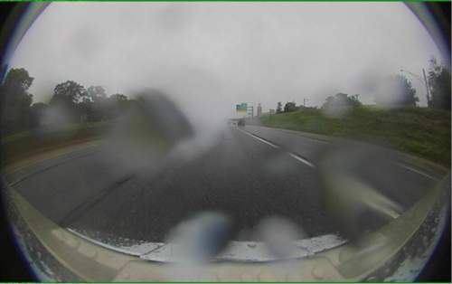

Wetter ist das größte Problem (siehe echtes Fahrzeugkamerabild im Anhang) und es ist ein sehr großer Aufwand so was überhaupt zu detektieren.

Soiling
@egn schrieb am 18. Dezember 2019 um 10:32:57 Uhr:
Ein erster und notwendiger Schritt wäre der Einbau von selbstreinigenden Sensoren. Lösungen für den Automotive-Bereich gibt es dafür (naheliegenderweise ...) schon. Ob man ein wie auch immer geartetes "FSD" tatsächlich ohne Lidar hinbekommt ... :confused:
Ganz ausschließen würde ich es nicht. Habe vor einigen Wochen bei einer Vortragsreihe mit einem Doktorranden der lokalen (und daher sehr VW-nahen) Uni gesprochen. Aktuell arbeiten die für ihre eigenen (Uni-)Forschungsfahrzeuge mit 4 Lidarsensoren jeweils an den Ecken der Stoßfänger. Deren Problem ist die viel zu geringe Menge an realen Trainingsdaten/-kilometern. Und er wollte einen Verzicht auf Lidar zukünftig zumindest für den Autobahn-Assi nicht ausschließen, dazu müsste man aber die Entfernungsdaten noch besser aus den Videodaten ermitteln können. Das gehe mit Lidar einfacher. Außerdem bräuchte man mehr Rechenpower für die Video-Verarbeitung.
