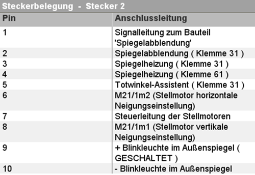

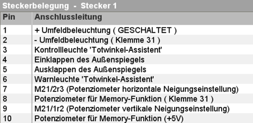

Hi, kann mir bitte mal jemand die Pinnbelegung anhand des Türsteuergerätes (siehe Bild), für die Spiegelabblendung rechts nennen.
Die Pinnbelegung für die elektrisch anklappbaren Spiegel wäre auch nicht schlecht. Abblendung ist aber erst mal wichtiger.
Vielen Dank Holger
Bild vergessen, sorry.
Siehe Anhang.
Stecker 2
Stecker 1
Vielen Dank heinzzz.
