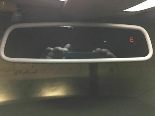

Ich wollte mir gerne den abblendbaren Innenspiegel nachrüsten. Ich habe heute nochmal beim MBGTC geschaut. Im Grunde kann ich ja den vom W212, W204 oder C207 nehmen. Garagentoröffner wäre nett, gibt es aber nicht für die deutsche Frequenz (Code 231, sondern nur US-Frequenz Code 232+). Was mich aber hier interessieren würde: bei einigen steht Kompass und Reiserechner. Was versteht man darunter? Ist dann im Spiegel der Verbrauch eingeblendet und zusätzlich ein Kompass?
Das ist der US Spiegel mit Kompass.
Danke... Und was heißt Reiserechner? Zeigt der dir auch den Verbrauch an?
Weiter vorne im Threat müsste eine Auflistung der Teile sein und ein Bild davon, wie das Steckerhehäuse aussieht. Das kannst Du vorab prüfen, indem Du das jetzt bereits eingebaute einfach mal ausclipst. Wenn es drei Kabel passend zum Gehäuse sind benötigst Du das geänderte (mit 4 Anschlüssen), wenn bereits eines mit 4 Anschlüssen drin ist musst Du nur die Innenleuchte tauschen und ein zusätzliches Kabel ziehen.

@Underground1 schrieb am 24. Juli 2015 um 13:13:44 Uhr:
Hi. Ich habe einen rechtslenker Spiegelglas bei mir verbaut. Klappt 1a und blendet auch ab.
So blendet links rechts und der innenspiegel ab. Memory funktioniert natürlich weiterhin auf der Fahrer sowie Beifahrerseite.
Ich habe mir jetzt auch ein " Spiegelglas A 212 810 26 21" für die rechte Seite bei eBay für 155,- € besorgt.
Wo habt ihr das Spiegelglas angeschlossen. Innenspiegel, linker Außenspiegel, TSG, ???
Vielen Dank Holger
Natürlich am rechtem tsg.
Das Spiegelglas wird ans TSG angeschlossen.
Das Signal zum Abblenden bekommen die Spiegel dann vom Innenspiegel.
Vielen Dank, das daß Signal vom Innenspiegel kommt war mir bekannt. Ich wusste aber nicht, das daß Signal auch im rechten TSG vorhanden ist.
D.h. also nur zwei Kabel vom rechten TSG zum Spiegel. oder Original Kabel von links besorgen und rechts einbauen.
Muss das TSG nicht für die entsprechende Ausstattung "Abblendbarer Aussenspiegel" passen? Meine, da was in Erinnerung zu haben, dass die abblendbaren Aussenspiegel nicht einfach so angeschlossen werden können und dann pnp funktionieren.
