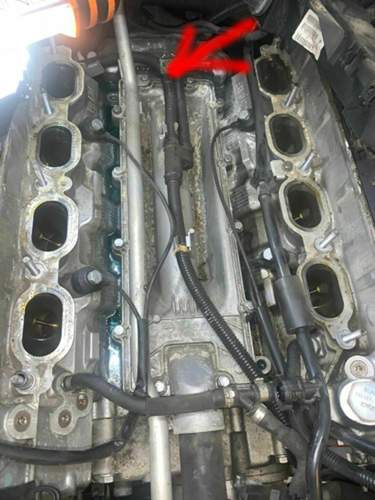

Sooooo.....
meine Herren;
hier noch ein paar Bilder vom offenen Motor.
Soweit das zu erkennen ist, scheint der Motor absolut sauber zu Verbrennen und zeigt keinerlei Rückstände! Die Ketten sind ebenfalls in Ordnung bzw. zeigen keine Lengung auf und sitzen fest soweit man das ohne Ausbau beurteilen kann.
Da meine Werkstatt schon einige N62 Motoren offen hatte, gäbe es da wohl ganz andere Kaliber was die Verbrennung und Rückstände im Motor angeht....heißt die haben deutlich schlechter ausgesehen!
Das Wasserrohr war anscheinend bei mir nicht defekt......es war wohl der Abschlussdeckel wo es das Wasser rausgedrückt hat......na ja .... neues Wasserrohr wird jetzt trotzdem eingebaut!
Ansonsten noch ein schönes Wochenende aus dem heißen Süden...
muenchen-connect
Sorry; weiß nicht warum die Bilder nicht zu sehen sind.....????

Könntest Du die eigentlich undichte Stelle (Abschlussdeckel) in einem der Bilder markieren?
audihorch;
Undichtigkeit am hinteren Ende des Deckels....s. roten Pfeil...
Dichtung war komplett ausgehärtet und ziemlich glatt - heißt eingedrückt und teilweise kaum mehr in der Erhöhung spürbar.... ähnlich wie bei der Dichtung des Lagerblocks....
Sorry BMW-Leute: aber einfach nur "scheiß" Dichtungen die ihr da verbaut.....!!!!!!!!
