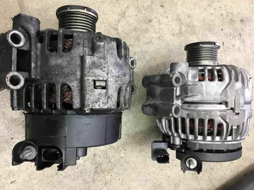

Hallo Ihr,
brauche dringend eure Hilfe.
Werkstatt meinte ausnahmsweise lassen sie sich darauf ein dass ich selbst ein Teil bringe.
Normalerweise macht der kein BMW.
Also den :-) angerufen, der gab mir die Teilenummer, ich die "passende" bestellt.
Nun ruft die (befreundete) Werkstatt an und meint die neue passt nicht, hat
a) 150A statt 120A
und vor allem:
2) 2 PINs statt einem.
Er will nun nichts kaputt machen indem er an den PINs was macht (umklemmen/überbrücken (soweit ich das richtig verstanden habe) und ich soll mich beim Verkäufer erkundigen.
Der ist aber nicht erreichbar.
Meine Frage:
Kann er die neue LiMa einfach einbauen und das Kabel an die 2 PINs oder den anderen PIN hängen.
Wieso hat die neue 2 PINs?
Bitte um schnelle Antworten, der Typ wartet....
Danke!
Neue 2 PIN
Vergleich
Aufdruck alte

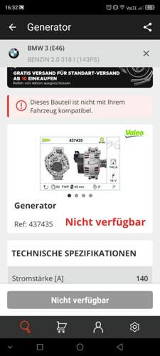

Also die Limas von der MisterAuto kommen meinem am nächsten, aber ich habe noch keine 110 Aperer gesehen, nur die 150 Amperer. Der von der Seite Amazon ist auch eine Überlegung Wert, der von MisterAuto ist mit beiden Polen/ einem Pol angegeben, daher wusste ich jetzt auch nicht so Recht ob der funktioniert. Aber anscheinend ist er zum einen nicht Verfügbar, zum anderen soll der nicht passen.
?ch wusste nicht, dass ich mich dabei so dumm anstellen werde, ich zweifle langsam an meiner Intelligenz :-)
Meinst Du, dass dir 150 Amper getrost rein kann?
Viele Grüße
Passt nicht und nicht Verfügbar

Wenn Du mit den Händlern und den Angaben auf dem Regler nicht weiterkommst würde ich so vorgehen; so habe ich eine passende gefunden:
1.
Die offizielle Teilenummer von BMW geben lassen
2.
nach der im Internet auf den einschlägigen Portalen suchen, die original OEM-Nummer sollte zumindest im Angebot auftauchen
3.
Auf das Bild/Zeichnung achten: 1 PIN, 14V, ab 110A (waren's glaub' ich, oder?)
und vor allem, damit die Anschlüsse passen und damit sie reingeht: Bauform (inkl. Maße) muss identisch sein (also auch die Anordnung der Stecker)
4.
Ich würde sogar darauf achten dass Du eine Valeo nimmst, damit kommst Du Deinem Original nochmal etwas näher und erhöhst die Chancen dass sie funktioniert
5.
wenn Du eine gefunden hast kannst Du sie mitsamt der BMW-Nummer ja hier nochmal posten
6.
Kaufen, hoffen dass die zugeschickte auch wirklich baugleich ist und einbauen - mehr kannst Du da leider nicht machen. Dass die verbaute dann kein Update z.B. der DME benötigt (war bei mir der Fall, aber beim ersten Tausch, das Problem mit den unterschiedlichen Bauformen kam später erst dazu) kann Dir auch keiner garantieren - aber das müsste dann eh BMW machen.

Übersetzt aus dem BMW WDS,der letzte Abschnitt beschreibt wofür das zweite Kabel ist.
Ist wohl nur für Modelle mit elektrischem Zuheizer wichtig,dort wird ein Lastsignal von der Lichtmaschine abgegriffen.
Hat dann wohl für alle anderen Modelle keine Bedeutung.
Batterieladeanzeigelampe
Klemme D+ wird bei Generatoren mit Multifunktionsregler durch eine isolierte elektronische Klemme 61E ersetzt. Die Aufgabe dieses Terminals besteht darin, einerseits die Batterieladekontrollleuchte zu aktivieren und andererseits den verschiedenen Verbrauchern anzuzeigen, dass sich die Lichtmaschine im Lademodus befindet.
Die Batterieladekontrollleuchte selbst wird über Klemme 15 vom Kombiinstrument versorgt. Sie leuchtet, wenn die Spannung an Klemme 61E unter 1,5 V liegt. Die Batterieladekontrollleuchte erlischt, wenn die Spannung an Klemme 61E über 8 V liegt.
Generatoren mit Multifunktionsregler sind an der Steckverbindung der Klemme 61E zu erkennen. Dadurch entfällt der 6 mm Gewindebolzen.
Die Kontrollleuchte leuchtet, wenn:
Zündung an bei Motorstillstand, Lichtmaschine lädt nicht, Riementrieb ausgefallen, Erregungsunterbrechung, Reglerüberspannung, Ladekabelbruch
"Das zweite Kabel in der Steckverbindung am Generator ist das Lastsignal des Generators, der dem Motormanagement den Auslastungsgrad des Generators anzeigt. Das Motormanagement verhindert das Zuschalten der elektrischen Zusatzheizung bei sehr hoher Belastung."
Dann wäre ein Fehler in der DME durchaus möglich wenn der Kontakt angeschlossen ist und die DME damit nichts anfangen kann.
Komisch ist nur das ich im ETK bei den Dieselnmodellen keine 120A Lichtmaschine gefunden habe,dort stehen immer nur 150A.
Die Händler bieten oft Lichtmaschinen als Ersatztyp an von denen sie nicht wissen ob sie passen,die nehmen einfach die Teilenummern.
Da tauchen dann Teilenummern von Bosch und Valeo auf,selbst wenn die untereinander nicht kompatibel sind.
Ich vermute das die Hersteller nur noch den einen Typ mit 2 Anschlüssen anbieten.
