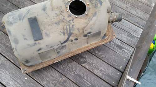

der Tank bei meinem A6 2,5 tdi quattro ist durchgerostet.
Denkt ihr dass ich reparieren sollte oder doch besser Auto wechseln?
Hab lang gesucht, finde aber keinen Austausch. Habt ihr Tipps?

habe meinen Tank jetzt strahlen lassen und siehe da, kleine Löcher drin.
Kann man die Löcher auch mit Epoxidharz und Gewebematte zukleben?
...oder was ist mit weichlöten oder verzinnen ??

Ich bin nun auch grad dabei den Tank an den rostigen Stellen mal blank zu schleifen. Geht wunderbar mit Nylon-Schleifscheiben für den Winkelschleifer.
Könnt ihr mir ein paar gute und günstige Bezugsquellen von den besagten Versiegelungen (Epoxidharz, Speziallack, etc.) geben?
Ich hätte den Tank zuerst mal mit etwas Rostumwandler behandelt und dann mit 2K Grundierung und 2K Decklack vollflächig lackiert. Eventuell noch Unterboden- und Steinschlagschutz als Grundierung. Ist das zu wenig?

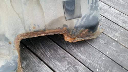

Gibt es eine Möglichkeit, die Falze irgendwie etwas besser abzudichten von außen?
Ich möchte nicht ab falschen Ende sparen, weíß aber nicht wie lange ich das Auto noch behalten will, daher will ich hier auch keine Doktorarbeit draus machen....

die Falz könnte man mit Schwemmzinn behandeln, so werde ich es jedenfalls machen
Ich probiers mal mit einer elastischen und temperaturbeständigen Motorendichtmasse, nur dort, wo die beiden Schalenhälften etwas Spalt haben, an den rostigeren Stellen Brunnox Rostumwandler, dann mit 2K Grundierung und 2K Decklack. Das muss dann ein paar Jahre halten.
Tank ist in Bearbeitung, habe mal großzügig blank geschliffen, die zuvor rostigen Stellen mit Rostumwandler behandelt und das gesamte Teil mit 2K Universalgrund grundiert.
Heute gehts weiter mit dem 2K-Decklack.
