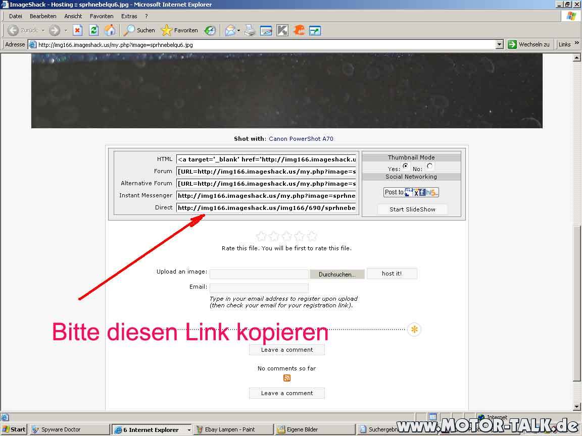

Bitte bei Imageshack.us den
untersten
Link (hinter Direct) kopieren.
Dann hat man nur das Foto auf dem Bildschirm.
www.motor-talk.de/.../Attachment.html?...
