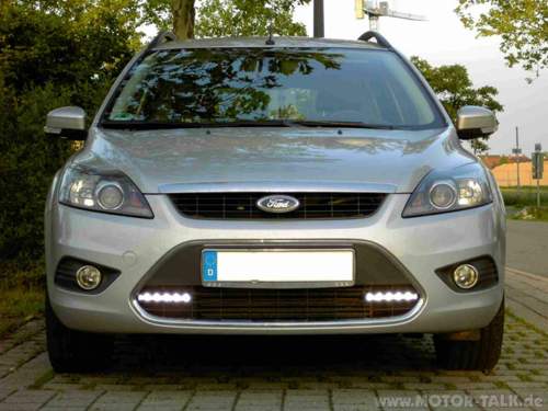

Das sind die Philips Daytime mit 5 Led's. Qualitativ wirklich hervorragend, bisher keinerlei Probleme. Das ist meiner Erfahrung nach die einzige Stelle, die sich dafür eignet. Außer wenn man die Nebelscheinwerfer "opfert" und an deren Stelle runde TFL einbaut.

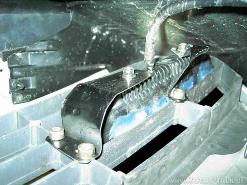

Hallo Andy,
ich habe zum Einbau nicht die mitgelieferten Halter verwendet, da die Streben des Grills nur 20 mm tief sind. Da hätte man das Ganze mit einem Halteblech verlängern müssen, was mir aber zu labil und nicht dauerhaft erschien. Auch die Höhe der Grillwaben war im Zusammenspiel mit den Clips-Halterungen problematisch. Ich habe mir selbst Halterungen aus Blech gebogen und diese mit dem Grill von hinten verschraubt, das Ganze dann noch mit Elastosil-Silikonkleber verklebt. Das geht einfach, weil man in die Öffnung der "Noppen" im Grill von hinten eine passende Gewindeschraube ohne zusätzliche Arbeiten reindrehen kann. Das Steuergerät habe ich auf dem Deckel des Sicherungskastens angebracht, Fotos sind beigefügt. Ich habe da schon einige Stunden verbraten. Ich habe z.B. den Grill nicht ausgebaut (hatte Angst, die vielen Kunststoffhaken abzubrechen) und den ganzen Einbau von oben her erledigt. Wie eine Werkstatt das macht, weiß ich leider nicht. Ich habe nur schon viel zu viele Einbauten in Autos von "Fachleuten" gesehen, die mir die Haare zu Berge stehen liessen. Da stehe ich dann auf dem Standpunkt: wenn ich es selber mache, weiß ich auch, das es richtig gemacht wurde. In einem anderen thread hierzu hat mal ein Autohaus für den Einbau 160 € verlangt, dürfte dann bei ca. 2 Stunden liegen. Das waren dann aber eher solche Billig-LED's mit einer einfachen Blechbügelhalterung.
electroman
Blechbügel hinten
Steuergerät
TFL eingeschaltet
