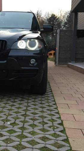

Servus Leute. Dieser Thread ist ja schon ein bisschen "alt". Ich habe seit etwa 3 Wochen einen E70 VfL und möchte das Tagfahrlicht vom jetzigen Gelbstich befreien. Habe bi xenon und das sieht das gelbe tfl net gut aus.
Kann mir einer vll die Artikel nr geben für die kaltweissen die im lci verbaut sind geben.
Sind sie von der Fassung mit dem vfl kompatibel??
Danke schonmal für die Antworten ??

Das geht zwar nicht 100% wie beim LCI da die beim LCI einzeln gelechzt werden und somit auch stärker sind und anders ausschauen.
Bei deinem ist es genauso wie bei meinem das die inneren Corona Ringe heller sein werden aber dies fällt nur für richtige Kenner auf und nur bei genauem hinsehen.
Hab hier mal ein Link für dich welche bei mir seit einem Jahr verbaut sind und null Probleme hatte.
AFTERPARTZ 2x H8 CREE LED Angel Eyes Bulb 40W 6000K für E60 E61 E63 E70 E71 E82 E89 E90 E91 E92 E93 https://www.amazon.de/dp/B00KLYX1WE/ref=cm_sw_r_cp_api_Kgcpxb26523SV
Absolut zu empfehlen. War das erste was ich bei meinem E70 geändert habe.
Hätte auch ein Bild wie es dann aussieht müsste nur mal nächsten wo es ist aber auf dem Link gibt's auch Bilder.
Lg
Ach ja noch was falls du welche kaufen solltest dann echt nur die , weil bei diesem die LED's in jede Richtung abstrahlen. Zum Vergleich gibt's auch andere die "nur" an zwei Stellen ausleuchten und somit ist dann das Resultat auch - das es nicht annähernd gut und schön aussieht.
Und keine unter 40W nehmen.

Hier mal ein Bild zwar sieht man es etwas aber auch nicht so wie sie in Wirklichkeit sind.
In echt schauen die find ich noch besser aus aber natürlich ist es auch hier so das die inneren mehr leuchten als die äußeren was baulich bedingt ist.
Bei dem Link den ich geschickt habe sind auch andere bessere Kundenbilder.
Mfg.
