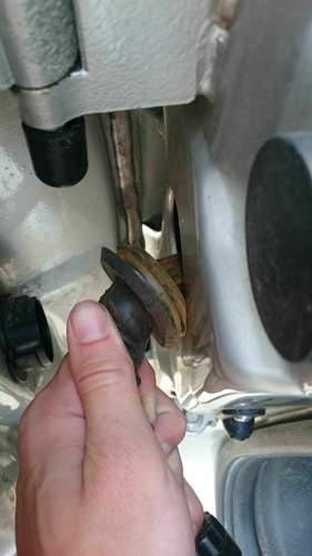

Mehr ist da an dieser Tülle nicht zu sehen

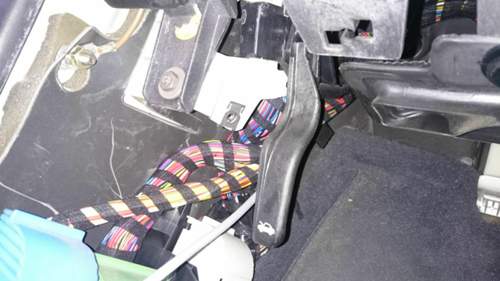

Dann das Kabel weiter verfolgen, im Fußraum die Seitenverkleidung ab. Stecker gut ein jauchen und wieder anbauen
Ich werde aus diesen kabeln nicht ganz schlau, könnte nicht mal sagen welcher Strang jetzt von der Tür kommt.

Sonst den Kabeln weiter folgen und alles was Stecker ist auseinander ziehen, einsprühen und wieder zusammen stecken. So weit ist der weg ja nicht mehr zum Sicherungskasten und Tacho.
Stecker habe ich jetzt alle die ich finden konnte mal auseinander und wieder zusammen gesetzt ( auch die von den fensterheberschaltern).
