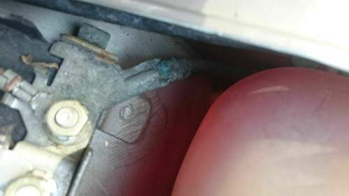

Was mir allerdings komisch vorkommt ist, dass das Blech vom massekabel der Batterie nicht leitet. (das auf dem Bild wo das vorne schon leicht grünliche Kabel ran führt.) ist das normal?

Das grünliche solltest du mal reinigen, evtl. sogar nachsetzen bzw. den Anschluss erneuern. Auch die Befestigung sieht da nicht mehr so gut aus, und es muss Durchgang vorhanden sein.

Also multimeter an + und jede der muttern gibt die Batteriespannung wieder, am grünlichen Kabel ebenfalls, nur eben an diesem Blech liegt die Spannung dann bei 0.

Habe alles auf Durchgang geprüft und das passt soweit, auch die Sicherungen, sowie die schrauben in dem massekasten. Nur dieses Blech nicht. Das hat keinen Durchgang obwohl die Mutter dahinter wieder einen hat.
Wo genau hast du keine Masse (Bild) 1,2,3,4
Mal die Muttern abschrauben und alles gründlich mit der Drahtbürste reinigen.
Das Blech ist doch mit der Karosserie verschweißt, von daher sollte es auch Masse haben. Zwischen den einzelnen Kabeln an dem Blech, wie sieht es da mit dem Durchgang aus ?
Die Kabel an dem Blech haben alle Durchgang, multimeter piepst immer. Nur eben das grünliche Blech nicht obwohl alle Anschlüsse Durchgang bis zur Masse der Batterie haben
Dann kratz doch mal richtig mit einem Schraubendreher auf dem Blech, und messe dann nochmal von der blanken Stelle. Das Kabel mit dem Grün Spahn solltest du auch mit der Drahtbürste reinigen und konservieren.

Wenn an allen Kontakten dieses Blechs Durchgang ist und nur am Blech selbst nicht, tippe ich auf Oxidation. Kratz mal kräftig, denn kaputt machen kannst du da nicht viel.
Das grünspanige Kabel solltest du neu ankrimpen, oder zumindest schauen ob da der Kontakt noch ausreichend ist.

Wenn man kratzt bis es Silber hervor blitzt ist auch an dem Blech Durchgang.
