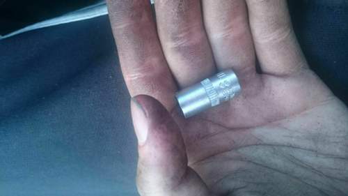

So alles wieder zusammen gebaut und der Wagen läuft, Spannung mit Motor an nun bei 14v haargenau.
Allerdings macht dieser Riemen nun ein leicht quietschendes Geräusch obwohl ich mir sicher bin, dass er überall gut aufliegt. Ist das normal?
Wird wohl die Spannrolle sein, solltest du beides (Riemen und Rolle) zeitnah erneuern.
Quietschen ist glaube ich das falsche Wort, es ist mehr so ein schleifen im Takt.
Nach einer Runde um den Block (600m) scheint es weg zu sein, ich höre es jedenfalls nicht mehr.
Dafür funktioniert das Radio jetzt nicht mehr es macht nur klackklackklack und im Display steht panel, da habe ich mir ja eine heiße Kiste angelacht 😁
Naja wenigstens fährt er wieder 🙂
Radio geht wieder, Spannung liegt bei 14,08, dass müsste ja im Rahmen sein. Und die dumme Nuss ist auch nach 5 Metern wieder aufgetaucht 😁
