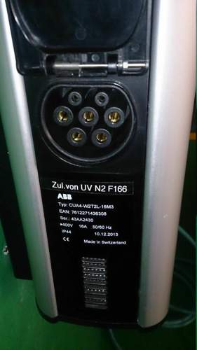

Noch ein wenig unerfahren mit den verschieden Lademöglichkeiten habe ich eine Frage an die vielen Profi's unter euch: In unseren öffentlichen Parkhäusern der Stadt Basel gibt es überall gratis Lademöglichkeiten für E-Fahrzeuge.
Diese sind ausgestattet mit Ladesäulen mit folgendem Anschluss (siehe Bild), Kabel sind nicht dabei. Kann ich hier mein T-8 laden?
Falls ja, kann ich mein Standard-Ladekabel verwenden, gibt es dazu passende Adapter oder muss ich ein neues Kabel kaufen?
Ladestation-parking
Ja kein Problem.

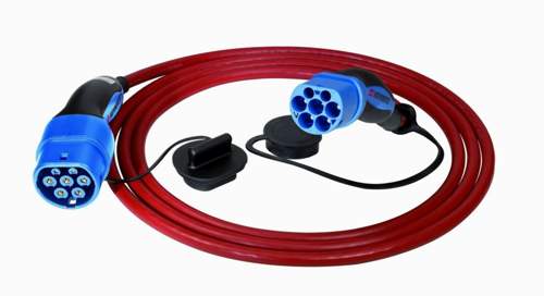

Du brauchst ein Kabel mit an beiden Enden einer sogenannten Mennekes Typ-2. Kosten ca. € 250.

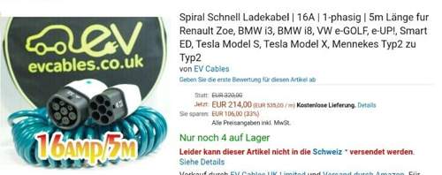

Vielen Dank für die schnelle Antwort, dann bestell ich mir mal dies (siehe Pic):
Dies wäre ja jetzt ein 16Amp Kabel, da der XC90 nur mit 16A ladet. Soll ich mir besser zum gleichen Preis gleich ein 32Ampere Kabel kaufen, da doch einige Ladestationen 32A abgeben?
Wird die Ladung dann einfach auf 16A reduziert durch den T8?
Oder darf ich diese Stationen gar nicht nutzten, respektive nur mit einem Kabel bei welchem ich die Ampere wieder auf 16A einstellen kann wie beim Original-Kabel?
Sorry für die vielleicht doofen Fragen:-)

@Dr.Watson schrieb am 8. Januar 2016 um 11:09:08 Uhr:
Die Kabel sind ja nicht ganz billig. Ich hätte hier Sorge, dass ich diese ggf. unfreiwillig über Ebay wiedererwerben muss... Oder sind die Anschlüsse irgendwie gesichert, verriegelt, videoüberwacht?
Ja, diese Kabel werden automatisch auf beiden Seiten verriegelt so dass sie gegen Diebstahl geschützt sind.
Günstige Kabel sind über Ebay usw verfügbar, aber sie sind meist aus China importiert. Ich habe diese Stecker an Low-Cost-Ladegeräte gesehen und beschlossen eine Qualitätlösing zu wählen. Ich benutze Kabel von Phoenix Contact.
@schotteadi schrieb am 8. Januar 2016 um 11:29:50 Uhr:
Diese Kabel sind in zwei Versionen erhältlich: 3 Phase (max 32 A) und 1 Phase (16 A). Die T8 wird nur mit einer einzigen Phase mit maximal 13 A Ladestrom geladen. Das Ladegerät in der T8 wird einfach nicht mehr als 13 A von der Stromversorgung verlangen, auch wenn die Stromversorgung 16A liefern könnte.
3 Phase wird nur bei EV‘s wie Tesla und Leaf verwendet. Solch ein 3-Phasen-Kabel ist nicht nur teurer, sondern auch schwerer.
By the way, eine Spiralkabel als eine öffentliche Ladekabel verwenden, kann ich nicht empfehlen. Aufgrund der Federspannung kann es den Lack zerkratzen und nutzt sehr viel Stauraum.
