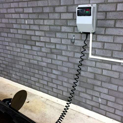

Hier mein eigenes gebaute ladestation met Schuko nach Mennekes. Nur 150,-
Absolut genial, sieht auch sehr edel aus. Mach doch gleich ein paar davon, selbst zum doppelten Verkaufspreis noch immer ein Schnäppchen, hier im Forum hast du garantiert ein paar Abnehmer🙂😉
... aber ich verstehe das schon richtig: Das ist eigentlich eine hochgelegte Schukodose "in Blech", mit einem Halter für den Mennekes - korrekt? Sehr schick realisiert.

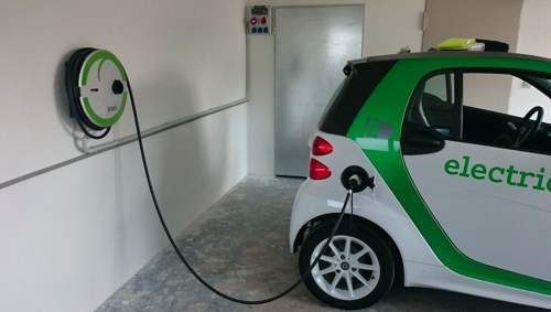

ich habe mich für diese Wallbox entschieden (s. Link). Die ist bei mir in der Garage installiert (inkl. Zähler). Mit der kann ich sowohl den Smart ED, als auch z.B. einen Tesla, mit 22kW laden. Sobald der Elch da ist, wird die Ladestromstärke in der Wallbox auf 16A gestellt und auch der Volvo kann damit betankt werden... 😉
Wallbox

ja das ist richtig. Mit knapp 1.400,-€ nicht gerade günstig. Aber man merkt es an den Komponenten und der Support ist natürlich auch nicht zu vernachlässigen...
Zum Anschluss: Vom Zählerplatz bis zum Wandverteiler in die Garage ein 5x10mm2 und vom Verteiler bis zur Wallbox ein 5x6mm2 selber verlegt. Den Anschluss und die Abnahme hat dann der Elektriker übernommen.
Zum Design: Unser Junior wollte unbedingt den "grünen Smiley" (Walli) haben. 🙂

auch nicht schlecht... Anbei ein Bild von mir:
Gruß,
lapi
Wall-i

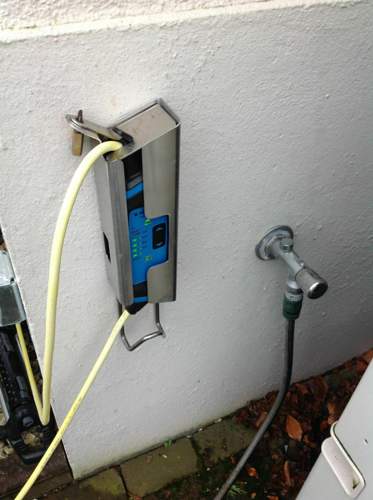

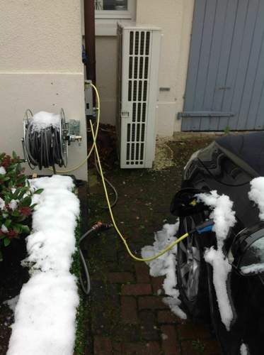

Bei mir waren es keine 250€. MN nehme eine vorhandene Außensteckdose, sichere die ohne sep. FI ( wozu auch) einzeln mit 16 A ab, hänge bei Bedarf einen Einfachzähler für 25€ dazwischen und nutze als "
Wallbox
" die Volvoedelstahlhalterung für 180€.
Mit dem Schloss gesichert bleibt das Kabel samt Regler fast immer in der Halterung und wird selbstverständlich nicht jedesmal aus dem Trunk 😁 geholt.
Für die wenigen Anlässe, wo ein außerhäusiges Laden denkbar ist, kann ich dann meine " Wallbox", also das Kabel samt Regler, im Gegensatz zu den festen Installationen, jederzeit einpacken.
Wie Ihr seht, bin ich schon für die Zukunft gerüstet, wenn Autos mit Wasser fahren😉
Halterung mit Schloss
Bestehende Dose
Überblick

Auf dem Bild3 bei dir sehe ich viel Schnee am Ladestutzen von deinem Fahrzeug. Kommt da kein Wasser an die Kontakte ran?
