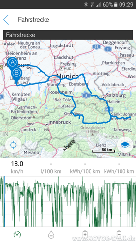

Meine Fahrt brachte mich von Mindelheim/Bayern, nach Waldkraiburg/Bayern, über Salzburg, nach Schladming, und anschliessend weiter durch Österreich Nähe Kitzbühel und dann das ganze wieder zurück.
Es fanden unterwegs Teil-Entladungen statt, sodass die ersten 350km vollbeladen waren, anschliessend ca. 200km mit 2,1to Anhängelast, und die Rückfahrt „quasi leer“ mit 1 to Anhängelast war. Es ist mir deshalb auch möglich hier den unmittelbaren Einfluss des Gewichts von anderen Faktoren zu trennen.

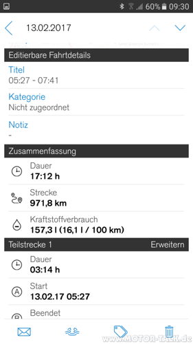

Der gemessene Gesamtverbrauch über die 971km liegt bei äußerst respektablen 16,5l/100km. Ich habe vorher vollgetankt, „quasi genullt“, und als ich wieder zuhause war alles zusammengezählt.
Die VOC App (siehe Bild) zeigt 16,1l/100km an (siehe Bilder), was ich unter diesen Bedingungen als tolerabel ansehe.
