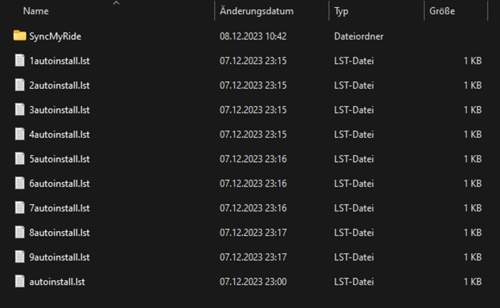

Hallo an alle.
---> MAP Installationsanleitung für Kurzstrecken statt 3 Std durch die Welt.<---
Als ich den Ford bekam und das erste Update war ich auch sehr angekotzt über die Größe und den Zwang so viel Zeit zu investieren. Ich rief sogar Ford mal an und gab denen Tipps... weil ich benötige z.b. nicht EU oder Sprache X. deswegen gab ich denen den Vorschlägen, wie man dies Verbessen könnte. Na ja, die Vorschläge kamen bei denen an, aber die Antwort erspare ich euch mal lieber....
Also setzte ich mal hin und fand eine Lösung wie ich das bei meinem Fokus MK4 mache und bei meiner Frau Ihren EcoSport. Und das seit dem wir unsere Autos haben und dies immer aktuell halten.
Die Installation der Software Easy... wie Ford sagte..
Aber die MAPS mit 22 GB... Prost Mahlzeit.,
Also... ich splitte den Installations-Verlauf.
Das immer ein Teil installiert wird, meist 15/20 Min. dauert und das dann mal Xmal so viel wie es an Datei gibt.
Denn dann muss man nicht 2-3 Std. durch die Welt fahren, sondern , auf dem Weg zum Einkaufen o.ä.
Also wer dies Mal Ausprobieren möchte ich lege die Fertigen Autoinstaller Dateien mal zum Downloaden bei.
https://drive.google.com/.../1qrdWic47-ulCOMPLUlKZD_g1QzypNSv2?...
Werde dies aber nicht lange zur Verfügung stellen.
Anleitung für die Installation der MAP rar von Ford.
- USB-Stick als exFAT formatieren.
- die RAR Datei von Ford entpacken und auf dem USB-Stick laden.
- meine Autoinstaller herunterladen und auf dem Stick draufmachen und das Originale überschreiben.(Siehe Bild)
- Steckt euren USB in eurem Ford USB fach.
- Das Update startet, ca. 18 min für den ersten Teil.
- es kommt die Standardmeldung, Update erfolgreich installiert, beim nächsten Start wird es übernommen und USB kann entfernt werden.
- danach USB an den Rechner oder Latop..
- autoinstaller.ist LÖSCHEN
- 1autoinstaller.ist umbenennen in autoinstaller.ist ((Also die Zahl davor entfernen))
- USB an/ins Auto. Update installieren. Fertig, wieder an den Rechner/Laptop
- autoinstaller.ist LÖSCHEN und 2autoinstaller.ist wieder die erste Zahl entferen...ab ins Auto.. Instalieren..USB an Rechner, Löschen, Umbenennen bis es keine Dateien autoinstaller.ist vorhanden sind .... FERTIG...
ZUM Schluss nur noch die erstellte Datei von Ford an Ford senden und gut ist.!!
So mache ich dies seit Jahren OHNE Probleme.
Hoffe, ich konnte ein Paar helfen, die keine Lust haben 3-4-5- std, mit dem Auto bei dem Wetter, bei den Preisen das Update so zu installieren.
Viel Spaß damit.
PS: muss man Ja leider machen und sagen... KEINE Garantie-Ich hafte nicht für eure Fehler und Schäden...
Bei uns klappte es wie jedes Jahr.
Gruß Seppel
Autinstaller
Irgendwer hatte hier geschrieben Stick mit dem Map Update einstecken und vergessen das ein Update läuft. Genau so habe ich es gemacht. Hat wunderbar geklappt.Irgendwann war das Update durch,trotz Kurzstrecken.
Genau..1 Woche bei meiner Freundin.. und es ist ganz easy durchgelaufen.. komplett.. haben gar nicht gemerkt das es fertig war.. doof ist nur ,das es da keine Fortschritt Anzeige gibt..
