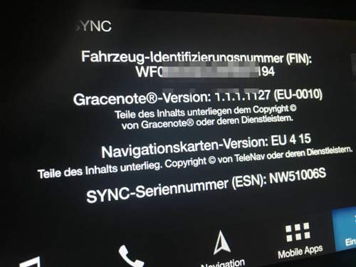

Ich schaue nachher wenn das Auto wieder zu Hause ist mal welche Version er jetzt hat.
Nicht das es noch gar nicht die 3.0 ist und er deshalb ein weiteres 2,8 GB download file anbietet !?
So,
das Navi hat die Versionen, also definitiv Sync 3.
Auf der Deutschen Seite wird mir nachdem ich das Update gemacht habe und das XML File hochgeladen haben nur Angezeigt das mein Navi schon die aktuelle Version hat.
Bei der UK Seite wird mir Angeboten ich müsse meine Karten Updaten, aber dann auch nur ein File mit ca. 2,8GB. Das File habe mal geladen und auf den USB Stick gepackt. War schon vorher klar das es den gleichen Inhalt hatte wie das File von der Deutschen Seite und nur die Systemsoftware beeinhaltet.
Egal, in den USB Port gesteckt und nach ca. 15 minuten die Anzeige das mein Sync bereits auf der aktuellsten Version ist. Ich soll den Stick entfernen und danach restartet das Sync sich.
Gemacht getan, die Versionen haben sich natürlich nicht geändert und weder auf der Deutschen noch auf der UK Seite werden mir die Karten angeboten.

Moin Moin. Du hast das System geupdated. Nur Dieses wird auf der deutschen Seite angeboten.
Die Karten bekommst Du (später in Deutsch, wenn es installiert ist) nur auf der Um Seite. Deutschland schläft schon seit Monaten.
Diese Karten werden ganz genau so installiert. Passiert ja automatisch.
Alles ganz legal und von UK für Europa verfügbar.
Mach es einfach.
Wie oben gesagt sind es 2 Durchgänge. Auch hier wird Dir Alles angezeigt. (ich glaube, sogar in Deutsch, da das System "Deutsch" erkennt.
