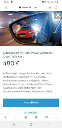

Warum soll der bei Cross Traffic Alert automatisch bremsen? Macht er nicht
Wegen der Notbremsfunktion ?
Ähm doch: "Wenn Sie weiterhin rückwärts fahren, nachdem Sie vom System gewarnt wurden, und das System immer noch ein sich näherndes Fahrzeug erkennt, werden automatisch die Bremsen betätigt." Auszug aus dem Verbotenem Buch
Jemand schon mal die Situation gehabt ?
Ja, ich. Funktioniert.
Was hat bitte Cross Traffic mit Sync3 zu tun?
Ich vermute mal hier ging es um die Anzeige auf dem Display ob von links/rechts eine Gefahr erkannt wurde. Cross Traffic als solches hat ja mit SYNC3 nichts zu tun.
