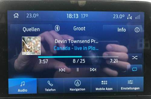

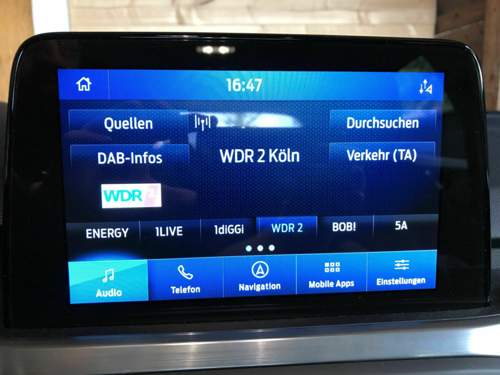

Ich habe gestern auf Sync 3 Version 3.4 aktualisiert und das Design hat sich komplett verändert.
Angehängte Bilder sind im "Nacht" Modus.
1. Bild nach dem Update und neustart des Motors
Zu dem Zeiptunkt hat Bluetooth nicht automatisch verbunden und GPS war gestört. Ich hatte ungefährt 3 minuten nach dem Update gewartet (draussen) mit abgeschlossenem Auto. Hatte dann keine Lust mehr, weil ich nach Hause wollte 😁
2. und 3. Bild nachdem das Auto über Nacht herumstand.
Anscheinend schaltet sich Sync erst nach längerer Zeit als 3 Minuten ab, um dann "korrekt" aktualisiert zu laufen
Ob alles so korrekt ist weiß ich nicht.
Wie man auf dem 2. Bild sieht, ist der Grundton plötzlich schwarz. Das zieht sich so durch alle Punkte.
Ggf. extra Modus, weil es noch Stockdunkel war? Nachher mal schauen.
Bluetooth verbindet automatisch und GPS klappt auch wunderbar.
Kontakte werden vom ios13 Gerät nicht heruntergeladen.
Gefällt mir ansonsten ganz gut.

Optisch sieht es schon mal gut aus, ich hoffe bringt noch etwas mehr als die neue Optik mit. Was den schwarzen Hintergrund angeht, da ist bestimmt noch der Nachtmodus aktiv gewesen. Wo hast du das Update bezogen?
Nachtmodus habe ich bei mir in den Einstellungen immer eingestellt.
Der Tagmodus ist wie gewohnt sau hell.
Ob der Nachtmodus nochmal einen Nachtmodus hat, wo alles schwarz ist, werde ich heute Nachmittag dann sehen.

Ich muss mich korrigieren 😁
Es gibt keinen Nacht- im Nachtmodus.
Es war schlicht kein Hintergrundbild eingestellt..
Sieht jetzt wie auf den Bildern im Anhang aus.
