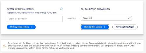

Also auf der Update Webseite von Ford steht bei mir nach der Gebrauchtwagen-Übernahme seit einem Monat dauerhaft, dass es keine Sync und keine Karten-Updates für das Fahrzeug gibt.
Ich habe vor zwei Wochen Sync3.4 Version 23118 über das Auto angeboten bekommen und installiert.
Meine Kartenversion hängt auf F8 und die Update-Webseite teilt mir weiterhin mit:
SYNC-Updates
Nicht verfügbar für dieses Fahrzeug
Navigations-Updates
Warum ist das so?

@8ZeaiNY5r755ya4Q0p3H schrieb am 30. November 2024 um 21:09:40 Uhr:
SYNC-Updates
Navigations-Updates
Warum ist das so?
Warum das so ist kann ich dir nicht sagen, nur daß es bei mir auch so war. Gebrauchten Focus aus 01.2020, Sync war auf 3.4-23118, Karten noch auf Stand F9. Ich habs dann einfach mit dem CyanLabs Syn3-Updater auf einmal alles frisch installiert. Auf der Ford-Website ist zwar immer noch die Fehlermeldung, aber Hauptsache erstmal das Sync und vor allem die Karten sind up2date.
Sync 3 besteht nicht nur aus Sync, Maps und Voice sondern da sind noch paar mehr Module und wenn eins dieser anderen Module nicht UptoDate sind wird dir bei Ford weiterhin Updates angezeigt. Im Sync secret Menü könnt ihr den stand der einzelnen Module sehen. Wenn ihr mit Cyanlabs "angeblich erfolgreich" geupdatet habt und euch bei Ford nach ein paar Wochen immer noch Updates angezeigt werden den Stick nochmal einstecken. Die fehlenden Module werden dann aktualisiert.
Nein, es werden eben keine Updates angezeigt, sondern eine Fehlermeldung.

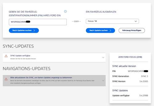

Ich hab 2 MK4 vFL mit Sync3.4 in meinem ford.de Account. Zum einen meinen ehemaligen Firmenwagen mit EZ10/18 (ich hab vergessen, vor dem abgeben einen Werksreset bem Sync zu machen, und die Leasing-Bude hat das auch nicht für nötig befunden...), da sieht's so aus wie auf dem ersten Bild:
- Sync-Update wird angezeigt
- Maps-Update "Bitte erst Sync aktualisieren"
Bei meinem vor einigen Tagen gebraucht erworbenem Focus EZ01/20 dagegen gibt es nur eine Fehlermeldung (siehe anderen Screenshot). Das war schon direkt nach dem Kauf des Fahrzeugs so (Sync war auf 3.4.23188, Karten auf F9, Sprachbefehl "Addresse suchen" funktionierte nicht, die Tante im Auto hat immer gesagt: "Karten sind zu alt für diesen Befehl"😉. Ich hab dann wie gesagt mit CyanLabs alles neu gemacht (F13-Karten), seitdem funktioniert die Sprachsteuerung fürs Navigieren wieder, aber die Fehlermeldung auf der Ford-Seite blieb weiterhin.
Die XML-Datei vom Interrogator, die man früher direkt zu Ford hochladen konnte, kann ich zwar mit dem Syn3Updater auch erzeugen lassen, aber ich finde den Upload-Link auf der Fordseite nicht mehr, den scheint man wegrationalisiert zu haben. Und ein Test auf Updates im Sync3 selber (mit WLAN-Hotspot vom Handy) hat sagt zwar "Sync ist aktuell" (oder so ähnlich), aber auch das hilft bisher nicht gegen die Fehlermeldung bei ford.de
